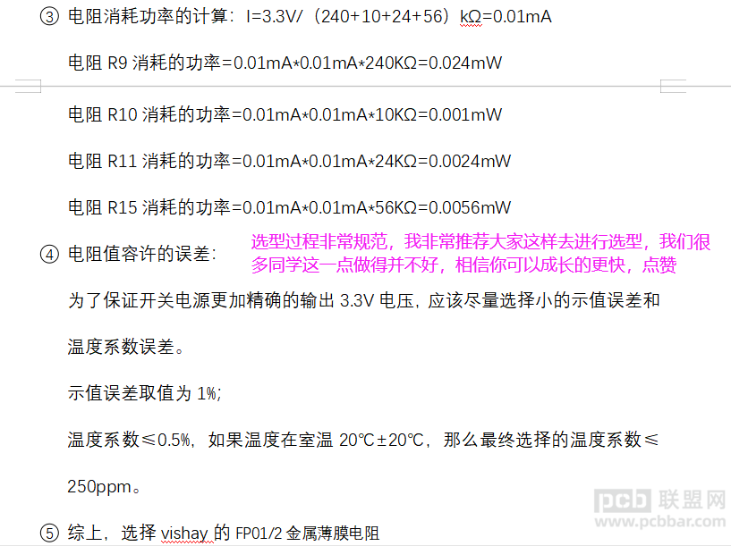

老师,第二次作业我后天交,前阵子太忙了,进度落下了,非常抱歉!
第一次作业.docx
710.81 KB, 下载次数: 12, 下载积分: 联盟币 -5

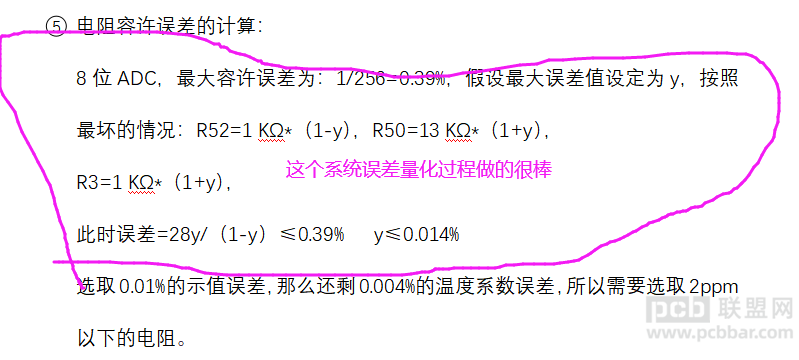

1.Good Job, 看得出你的基础功底蛮不错,进度拉下来没关系,后续补上哈
2.能够非常详细的推导整个我们电阻的计算分析选型过程,这些做的都非常不错
3.这里边把我们的温度系数误差量化到百分比,然后倒退回来我们应该选择的温度系数误差,逻辑非常清晰,也非常具有科班出身的感觉,
4.另外采样电阻选型过程中根据ADC的最大无量量化到温度系数误差的过程,这点做得很棒
5.感谢你的努力,继续加油
完整的选型过程
完整的选型过程
温度引起的误差量化到百分比然后倒推T.C.R
系统误差量化
系统误差量化
