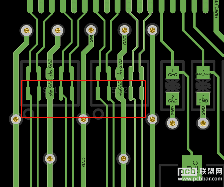

1.熟悉了HDMI的概念、应用范围和管脚定义。
2.HDMI布局,接口应按照外形结构要求放置在PCB板边;
   ESD静电保护器件靠近HDMI座子放置,优先级最高;
   防倒灌电路、分压电路靠近HDMI座子放置;
   5V供电电路靠近座子放置。
3.HDMI接口差分信号控制阻抗100欧姆;
  单端信号阻抗50欧姆;
  所有信号布线靠近GND平面层布线;
  四对差分信号间保持15mil以上间距;
  四对差分信号需要等长处理,对间误差10mil,对内误差5mil;
  差分信号需包地处理,并在包地线上打上过孔,150mil中心间距

发表于 2020-12-16 09:32:23 | 显示全部楼层
1、这里建议先用差分走线出线后如果需要拐动到后面在拐,这样出线更加规范和美观。
