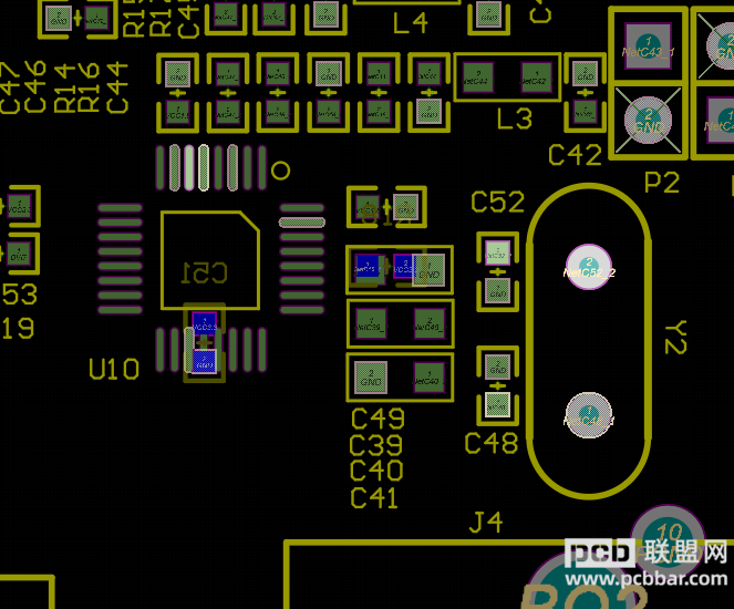

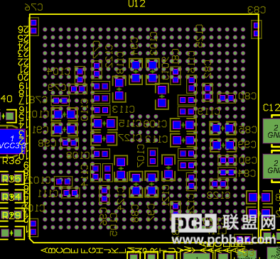

1.按照结构摆放已确定的器件
2.根据芯片的飞线确定其他模块的位置
3.可以通过画辅助线来确认模块排放的大概位置
AD 健-第7次作业-DM642布局.zip (6.09 MB, 下载次数: 3)
发表于 2020-12-15 10:01:30 | 显示全部楼层
1‘bga底层的滤波电容可以等先扇孔了后在摆进去,摆的时候需要进行调孔工作。
2、晶振要优先靠近芯片摆放,这里离芯片太远了
3、器件可以对齐摆放,这样布局会更加美观
