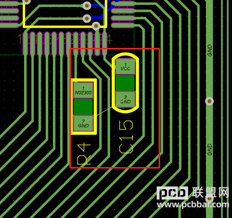

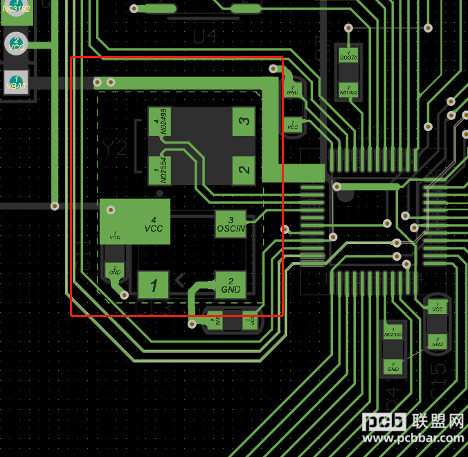

STM32双层板

发表于 2020-12-15 09:53:30 | 显示全部楼层
1、器件建议对齐摆放,这样布局会更加美观。
2、晶振建议进行包地处理,避免信号受到干扰
别的没什么问题,细节之处还需要多注意。
