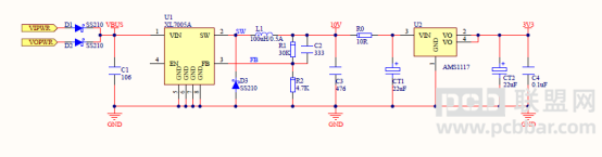

吴晋蒙_第二周作业
第二周作业.docx

发表于 2020-12-14 18:21:24 | 显示全部楼层
1.作业同样做得非常用心,good job
2.针对于电阻不同应用做了很多功课可以看得出
3.但是电阻的选型过程稍微有一些简单,尽量详细一些,然后最终你的选型是什么,量化到哪个公司哪个规格,把数据手册也进行截图哈

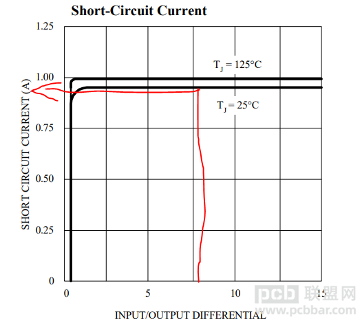

4.针对于在如下图LDO其输入端的R0其实是一个限流电阻,其内部其实就是一个三极管,所以整个LDO导通之后其R0两端的压降最大为(10V-3.3V)=6.7V,然后根据数据手册中提供的短路电流限制特性曲线见下图,大概是在0.9A,则最小的电阻值为6V7/0.9A = 7.5Ω,根据E系列,我们选择的电阻要大于7.5Ω,而且我们也不想对LDO电流限制的最大,我们需要为后续电路提供电流,所以可以综合选择10Ω
R0限流电阻
R0限流电阻
AMS1117数据手册
AMS1117数据手册
