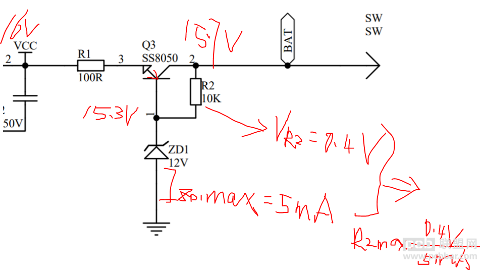

电阻作业,希望老师多多点评

1.good job,敏,作业做得非常用心
2.整个电阻选型过程也非常详细,做得非常好了,加油,原理没搞清楚,没关系,我们简单分析一下
(1)首先三极管的发射结导通导致稳压二极管导通,然后三极管导通,导通之后,电阻被钳位,然后电阻有电流通过
(2)然后利用稳压二极管其最大电流为5mA,然后根据这个信息我们就可以求出最小电阻
3.感谢你的努力,加油
