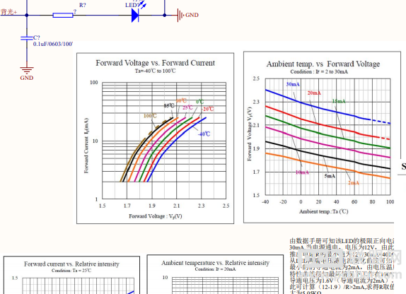

     时间还是有些仓促,在手上找了一个限流电阻的原理图。按照课程中讲解的方法进行了电路分析,不知道对不对。电路中所用的元件选型是实际使用的真实产品。电阻的大小经过了主机的审核。在计算过程中思索了很久,主要纠结点在于怎么确定电阻阻值的上限,实际选用的是1K 0805电阻,数据手册中给出的参数还需要经过一系列的筛选,其中比如最小电流,手册中只给了最大正向电流,最小电流后来是从曲线中获得,确定的2mA.而后得到最大电阻。再根据的是使用环境的约束,因为应用场景是汽车。考量到开车状态下环境温度的限制最终判定用1K电阻。
      这个电路的分析没有考量温度对电阻的影响,因为对于这个应用,电阻受温度影响的变化毕竟很小。应用电路中其实是分辨不出的所以忽略了。

1.首先做的不错,,good job
2.作业一完成的非常好,可以看的出来也非常用心了哈,做的也非常认真,也很细致,把我们所讲的内容全部串起来了,电阻类型,电阻值,公差,标识都做了很好的搜集,这点非常值得肯定,这样的学习相信你最后会有一个大的质变的,只要一直坚持下去,我最后肯定会非常乐意推荐你一些不错的公司的
3.作业二:限流电阻的选型这部分作业也完成的非常地好,能够根据我们在直播课程里面提供的限流电阻的选型计算思路做到举一反三,根据最大电流最小电流以及结合具体使用场景,产品行业性质做出了电阻的范围,这边非常好
4.感谢你的努力,加油
