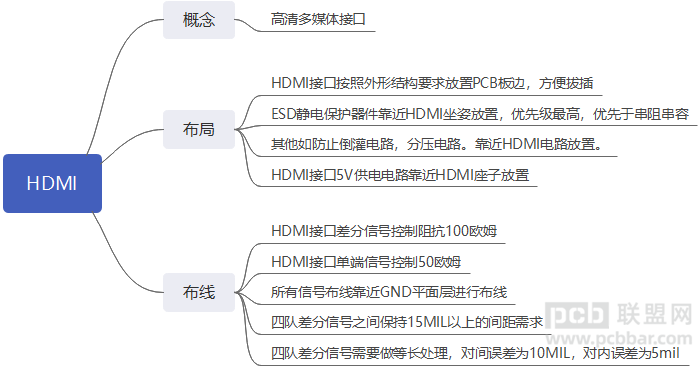

AD16卞延辉第三次作业HDMI
HDMI.PCBDOC
518.5 KB, 下载次数: 1, 下载积分: 联盟币 -5
发表于 2020-12-14 14:27:47 | 显示全部楼层
作业评审
AD 16卞延辉HDMI板评审报告.doc
444.69 KB, 下载次数: 2, 下载积分: 联盟币 -5
