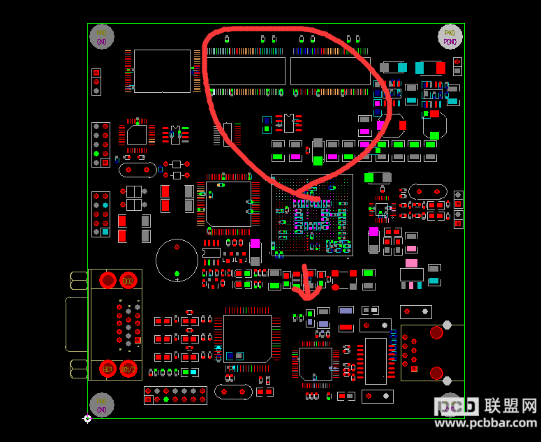

DM642布局总结:
1、先将主芯片放置到PCB的中心位置,先大后小摆放CPU和SDRAM,将小滤波器件放到IC里面;
2、先将有结构要求的器件放到相应位置;
3、打开飞线,旋转主芯片顺着飞线方向合理摆放芯片;
4、视频输入输出模块按照一字型或L型布局,使走线尽量短;
5、网口布局变压器要尽量靠近网口放置;
6、电源部分先找出电流流向,按一字型或L型布局,不要U型布局,相邻电感垂直摆放。

发表于 2020-12-10 14:25:38 | 显示全部楼层
1、后面做模块的时候可以把器件再进行对齐,把美观度提升一下
2、这个设计上难度的位置是SDRAM,建议后面处理的时候整体可以把下面的空间利用好,把SDRAM的空间尽量保留出来,这样后期布线会方便些
