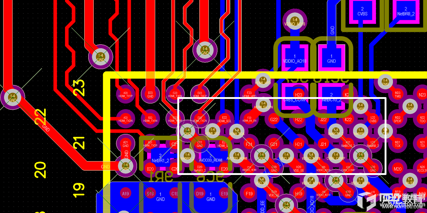

又淦完了一份作业。

大家遇到BGA的过孔的时候 注意一定得盖油处理
BGA的焊盘间距本身就很小  加上过孔 在里面贴装的时候容易导致短路的产生

其他没啥问题
