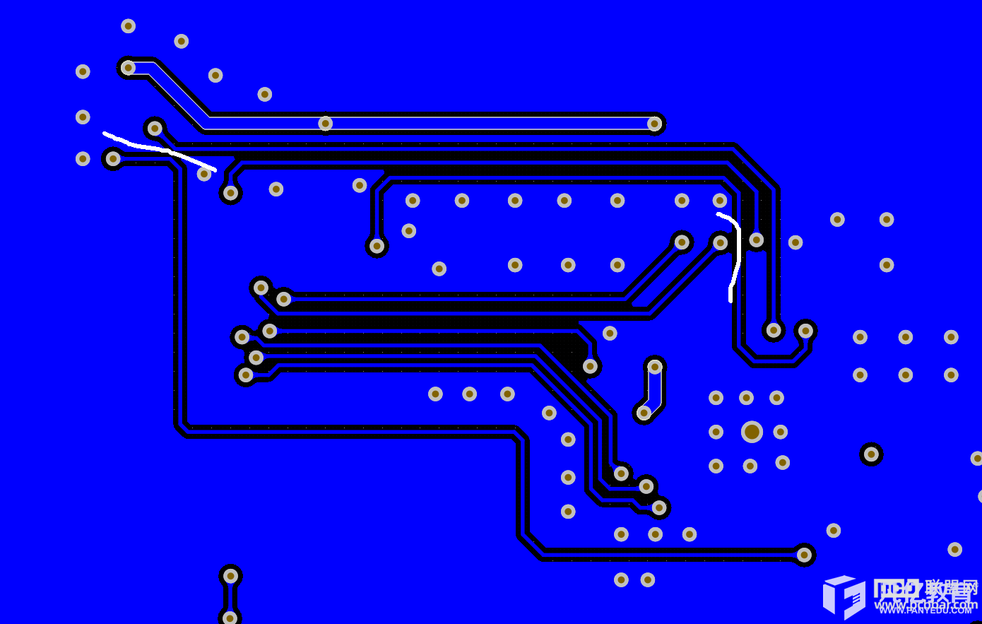

敬爱的老师,请对指教!

发表于 2020-12-7 22:58:17 | 显示全部楼层
对于走线优化  尽可能的让GND能够进行贯通  让GND的连续性更好

发表于 2020-12-7 22:59:25 | 显示全部楼层
其他的没啥问题

发表于 2020-12-7 23:06:11 | 显示全部楼层
好的,谢谢老师,千兆跟HDMI的布局还没有学习到

发表于 2020-12-7 23:07:13 | 显示全部楼层
大意了,辅铜后没有去做检查
