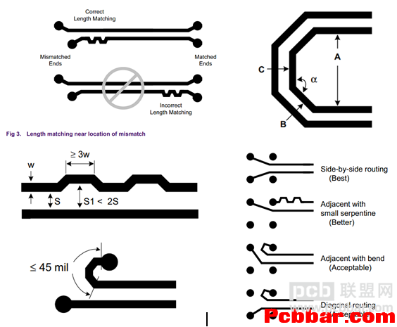

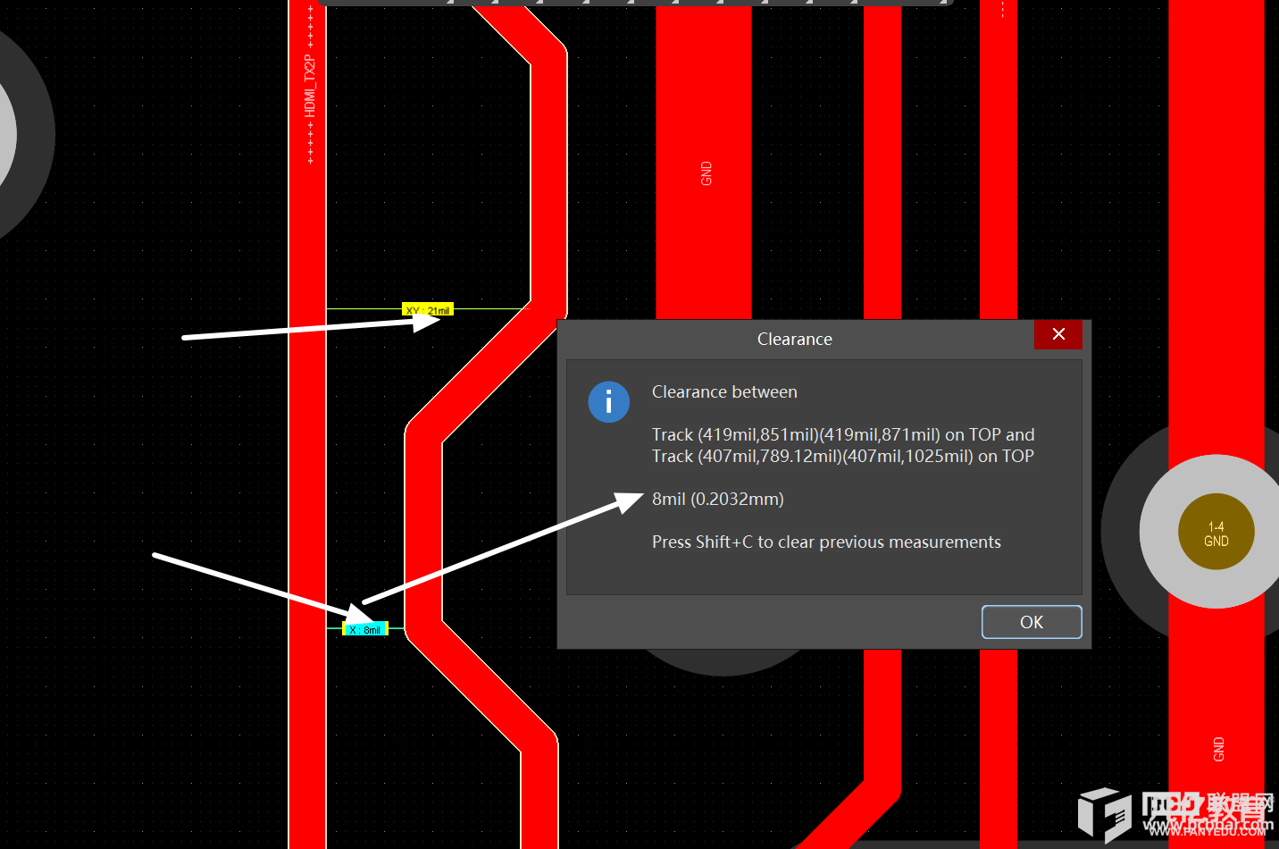

发表于 2020-12-7 23:02:48 | 显示全部楼层
2S的间距要求 在差分等长的时候一定要注意
对比下这个等长的要求

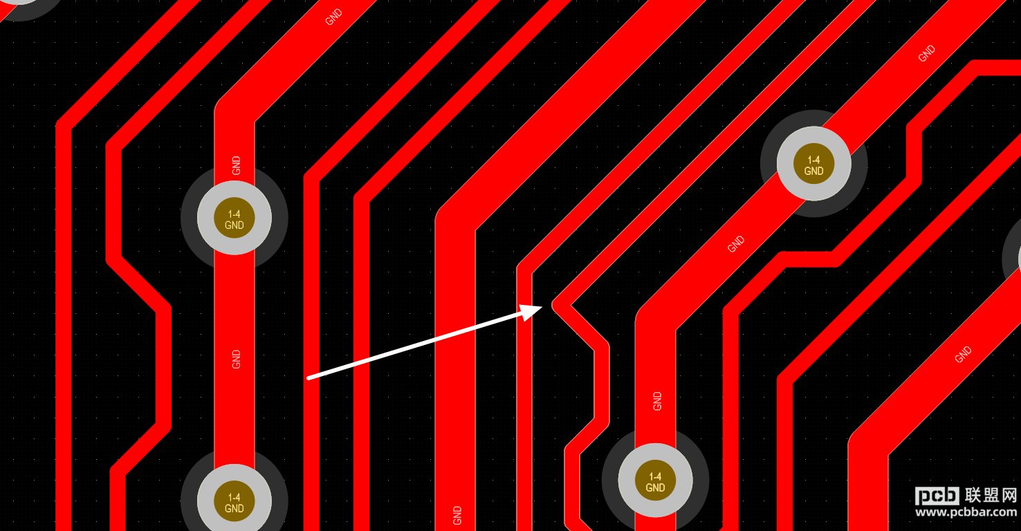

发表于 2020-12-7 23:04:41 | 显示全部楼层
走完差分之后对应的一些直角和锐角 很方便的高亮就可以检查出来
一定要做好这一步
