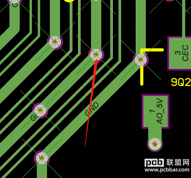

心得:
1.HDMI接口需要放在板板边上,方便拔插;
2.ESD静电保护器件靠近HDMI座子放置,优先级最高;
3.HDMI供电电路需要靠近座子摆放;
4.HDMI四对差分需要控制阻抗100OM,单端信号控制50OM;
5.所有信号布线靠近GND平面进行布线;
6.四对差分,对间控制15mil间距以上,对内控制误差5mil内,对外误差10mil;
7。差分信号需要包地处理;
AD53吴昌强 HDMI 的PCB设计.rar
54.58 KB, 下载次数: 6, 下载积分: 联盟币 -5
发表于 2020-12-7 10:39:23 | 显示全部楼层
做的很好。没什么问题,只是过孔建议盖油处理。
过孔盖油可以绝缘,防止短路,一般工艺上过孔都是盖油处理的,建议查找相似将所有过孔盖油处理。

好的,但是我有一个疑问?包地的地线线宽有没有要求?差分线到地的距离要求多少?
