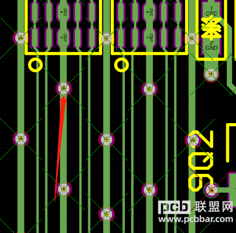

HDMI布局:
1.ESD静电器件紧靠HDMI连接器放置,优先其他器件。(静电主要来自人插拔HDMI连接器带入)
2.再放置产生控制信号的电路部分的器件。(就近放置HDMI连接器)
3.最后放置电源模块器件。(就近放置HDMI连接器)
4.BGA端器件就近放置在BGApin周围。
规则设置:
1.设置chasses(这里设置电源chasses 和差分chasses)
2.差分线宽4mil,间距8mil,对内等长误差5mil,对于对等长误差10mil。(四对差分要求100欧姆阻抗)
3.过孔:0.65mmBGA采用8/14.其他采用8/16
4.线宽:电源优先20mil。BGA内的线宽5mil
5.间距:BGA内间距5mil,其他6mil
HDMI布线:
1.先有要求的线路。(先布四对差分)
2.差分线绕等长原则,先绕对内的等长(按照规则绕等长),再绕对于对之间等长(快捷键UP)
3.差分对于差分对之间需要包地并打回流地过孔。
   包地:要求从起点到末端都要包地。
   回流地过孔:要求间距保持150mil,且错开放置。
4.布置其他走线。

发表于 2020-12-7 10:36:09 | 显示全部楼层
别的都没有问题,但是过孔建议盖油处理
过孔盖油可以绝缘,防止短路,一般工艺上过孔都是盖油处理的,建议查找相似将所有过孔盖油处理。

发表于 2020-12-7 13:49:38 来自手机 | 显示全部楼层
谢谢,老师
