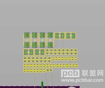

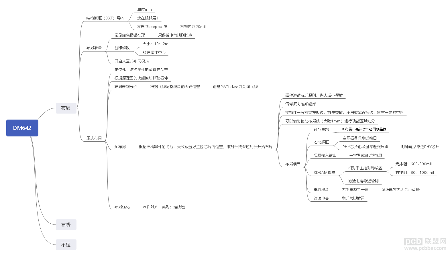

发表于 2020-12-4 19:32:43 | 显示全部楼层 |阅读模式
DM642.png AD-古嘉良 第六次作业 DM642四层达芬奇(布局).zip (5.29 MB, 下载次数: 5)
发表于 2020-12-5 10:09:26 | 显示全部楼层
布局没什么问题,只是这里还有器件没有放进去。
