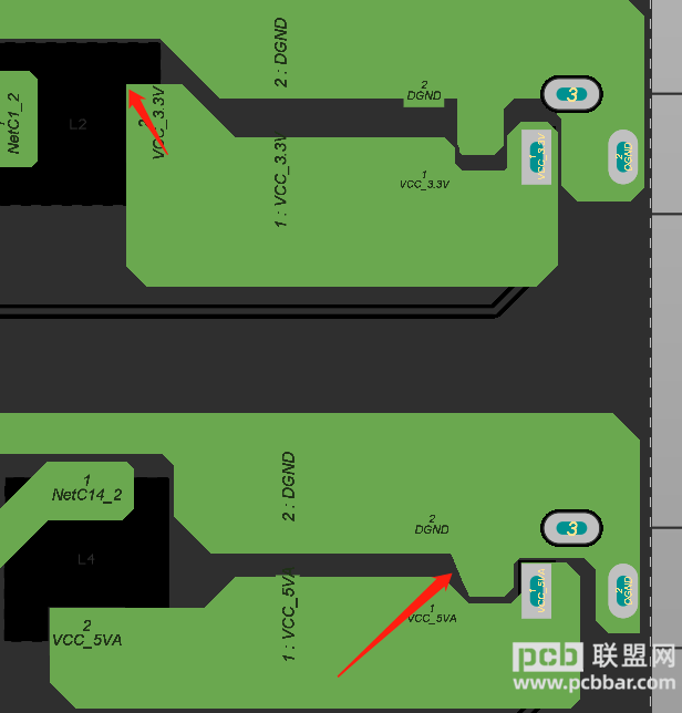

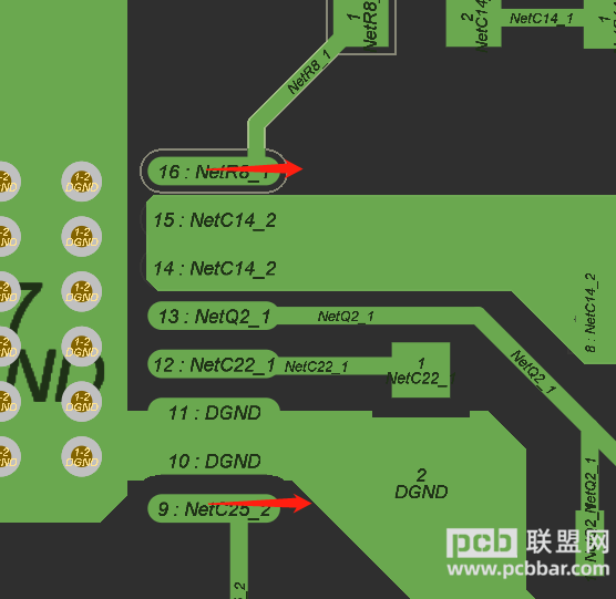

DCDC电源模块第一次作业,请指正!!!

1、板中有任意角铜皮和直角铜皮,建议修整一下
2、出线不规范
具体原因请参考下面这篇出线规范的帖子,可以多了解下出线的规范:https://www.pcbbar.com/forum.php ... hlight=%B3%F6%CF%DF
