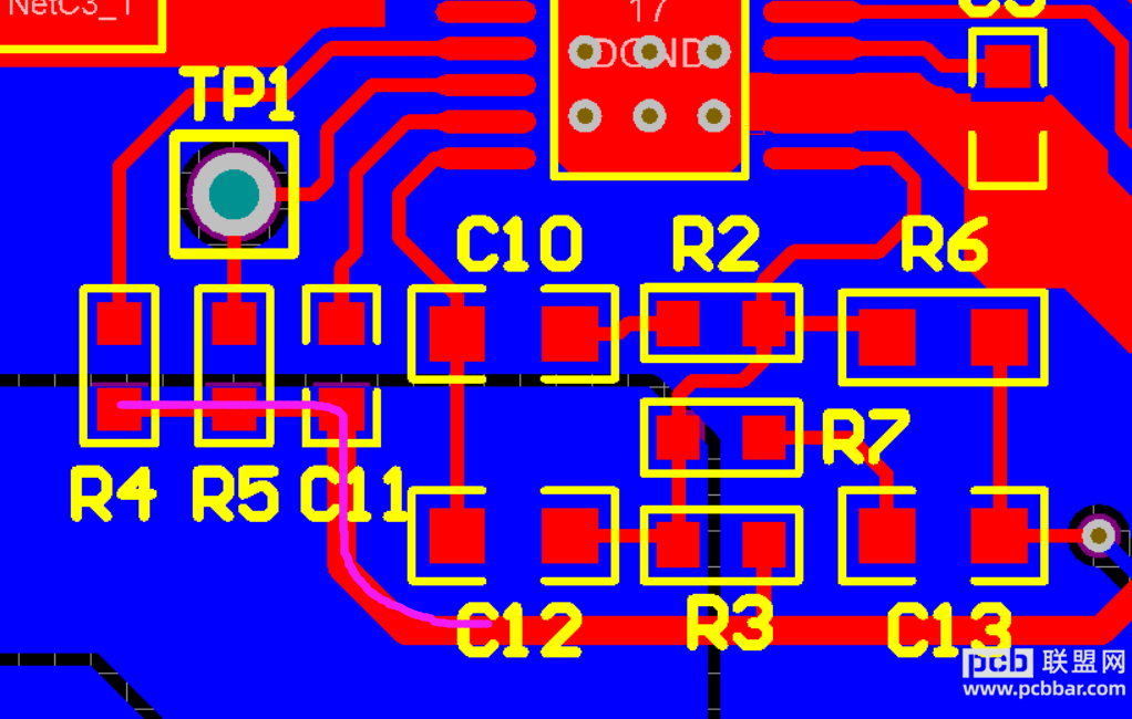

DCDC电源模块pcb设计

发表于 2020-12-3 09:25:37 | 显示全部楼层
1、铜皮还可以修整一下,有部分位置有直角
2、输出的通道尽量与输入的通道宽度做得差不多,可以把铜皮再稍做大一些
3、GND信号布线尽量布置成一样宽
