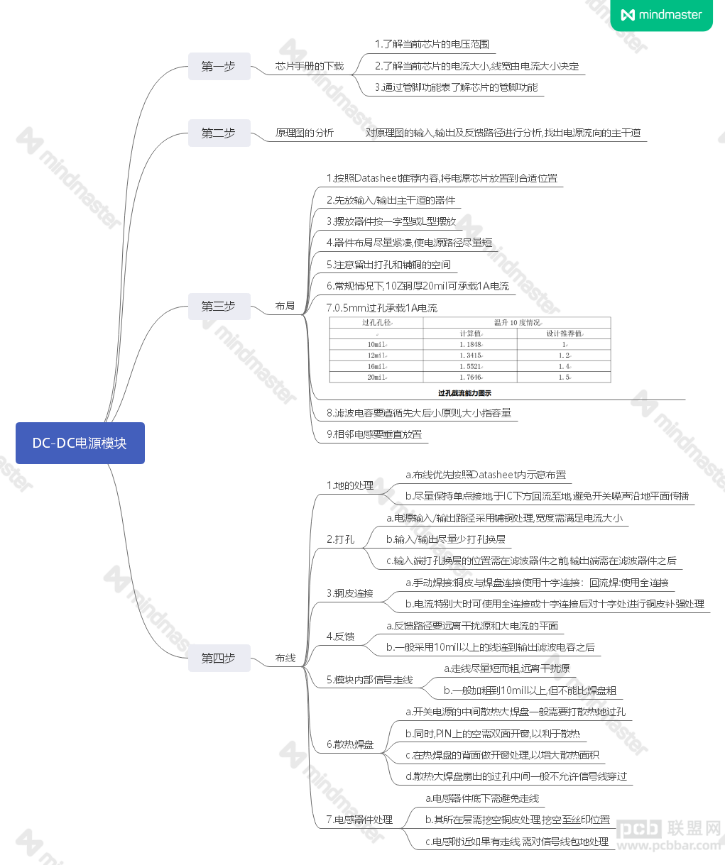

[作业已审核] 26-第一次作业-DC-DC电源模块
5
62
62
发表于 2020-11-29 23:37:27 | 显示全部楼层 |阅读模式
DC-DC电源.zip
642.51 KB, 下载次数: 2, 下载积分: 联盟币 -5
