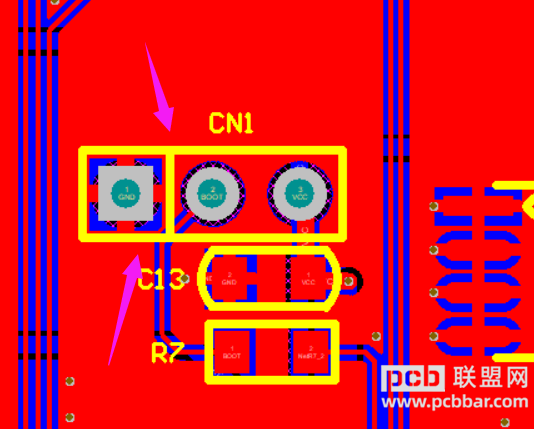

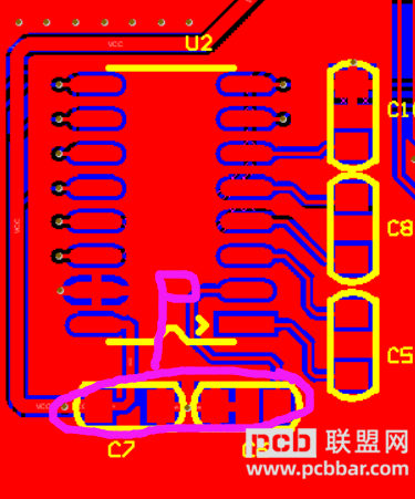

发表于 2020-11-30 11:19:13 | 显示全部楼层
1、器件布局后可以进行中心对齐,美观度会好一点
2、器件布局时,小器件与IC的位置尽量保持对称,不要偏一侧
3、插件与贴片器件 尽量保持一点距离,尽量不要靠这么近,插拔会有应力,将附近的阻容器件损坏

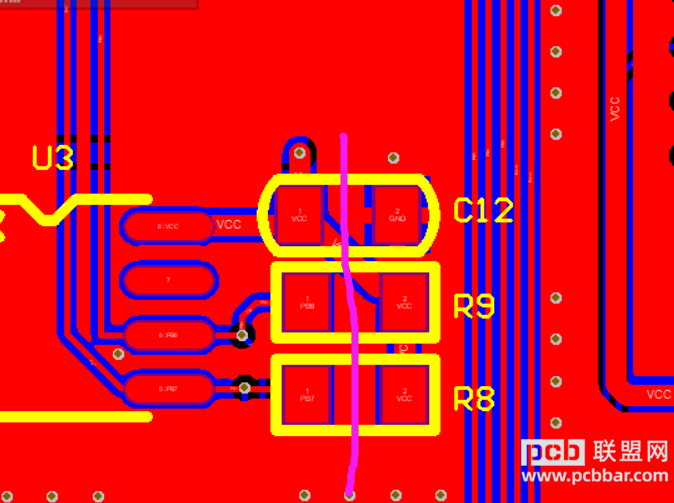

4、打孔换层要注意一定要将所有的孔都连上,可以在底层补充一个铜皮
5、2层板设计信号线尽量处理到TOP层,BOTTOM层少布线,底层铺GND,保持GND平面完整,让回流路径短
