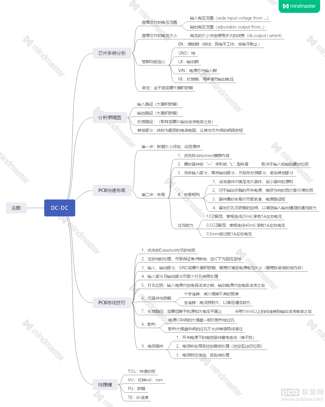

DCDC模块学习
DCDC模块.rar
656.98 KB, 下载次数: 1, 下载积分: 联盟币 -5
DCDC

开关电源班付小白作业评审.doc
