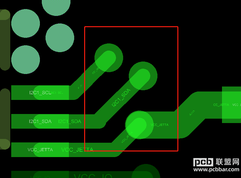

发表于 2020-11-27 11:45:46 | 显示全部楼层 |阅读模式
1 布局的时候,分块进行。
2 滤波电容放在适合的引脚处。
3 使用q打开网络线来进行布局提高效率。
4 布线的时候,反馈线从电容后面取信号。
5 电源的输出和电源的地都需要加适当的过孔。
6 注意PMU的散热处理。
PMUMY.brd
856.18 KB, 下载次数: 5, 下载积分: 联盟币 -5
发表于 2020-11-30 17:18:01 | 显示全部楼层
1、这里走线可以拉直处理,这样会更加美观。
2、过孔建议对齐打孔
细节之处需要多注意 其余没什么问题。
