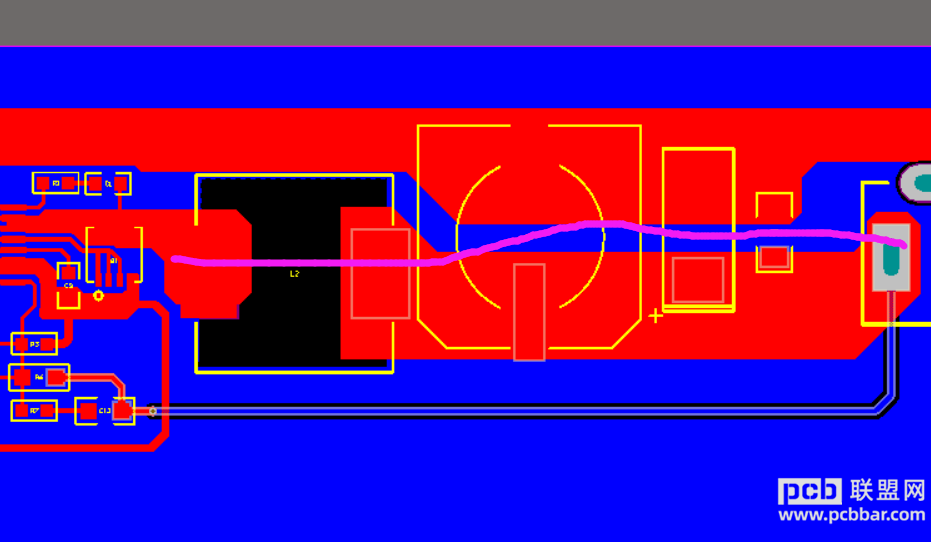

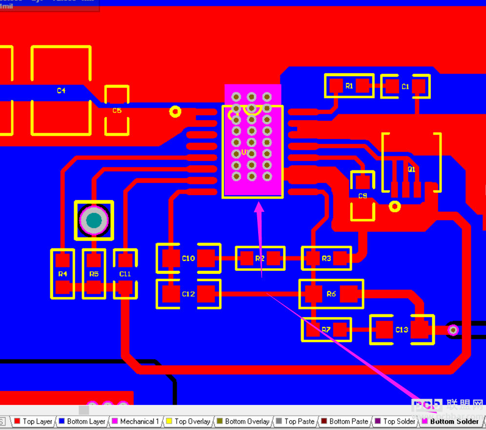

发表于 2020-11-27 14:06:53 | 显示全部楼层

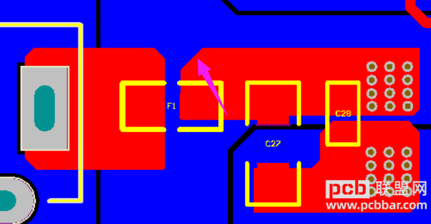

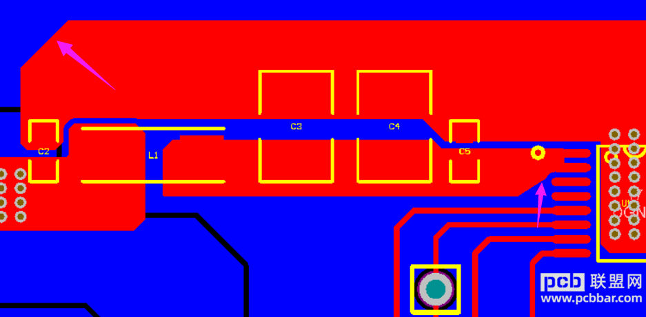

1、铜皮的处理可以把导角处理得一致,这样会美观一些

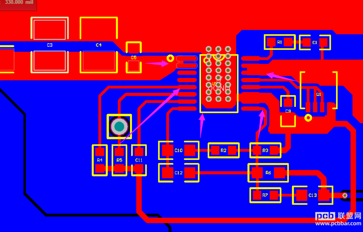

2、器件布局尽量可以中心对齐,这样实物做出来美观度好

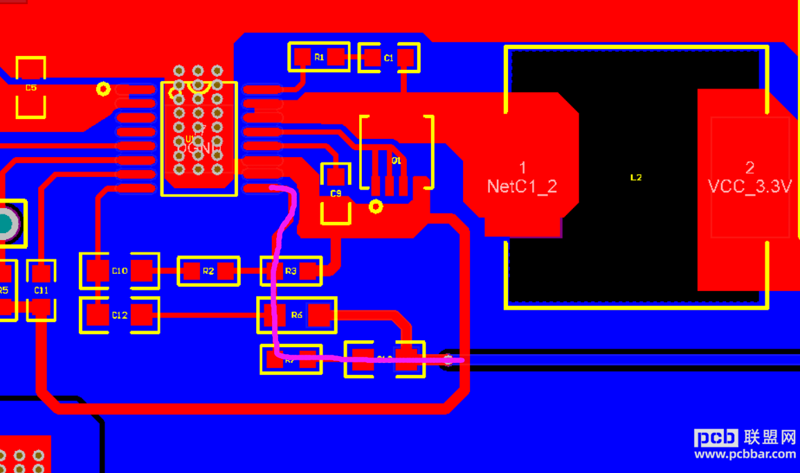

3、反馈线路上的信号线尽量都加粗处理,处理为一致的线宽
4、器件布局可以离IC再近一些,将布线尽量缩短
5、底层要开窗处理,方便散热。
