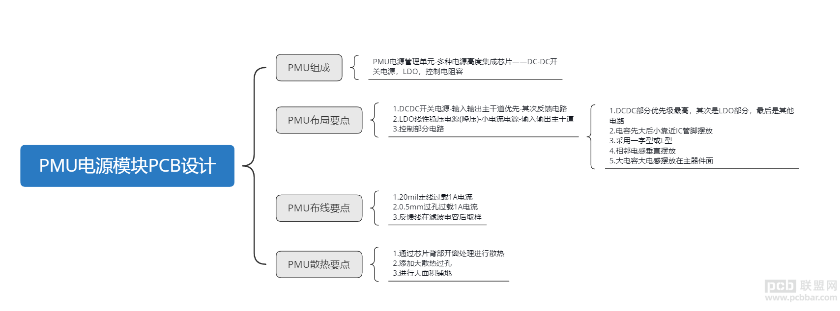

[作业已审核] AD_03_HSQ 第二次作业 PMU电源模块

发表于 2020-11-26 11:17:13 | 显示全部楼层 |阅读模式
PMU模块PCB设计.rar
1.24 MB, 下载次数: 4, 下载积分: 联盟币 -5
发表于 2020-11-26 15:20:09 | 显示全部楼层
作业评审
AD PMU_HSQ板评审报告.doc
127.26 KB, 下载次数: 4, 下载积分: 联盟币 -5
