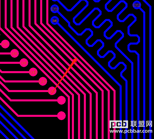

整个PCB画板总结归纳如下:
1、明确PC设计思路;
2、掌握pcb设计中常用的操作以及快捷键的设置与使用;
3、布局
   A、理清信号流向,按信号流向将各个模块预布局,并且局部模块化;
   B、局部模块化时应注意各个模块的布局要点;
   C、模块化布局后综合布局,调整布局,满足性能与美观。
4、布线
   A、连通后调整走线,将线调顺;
   B、带入规则,调整走线,满足3W,满足等长要求;
   C、等长分为点到点等长和多点拓扑结构等长,设置好误差范围,调整等长;
5、布线完成后,整体布线优化;
6、电源和地处理,通过平面分割、表底铺铜等方法处理,并添加回流地过空;
7、DRC处理
8、丝印调整
9、输出装配图、GERBER文件、坐标文件等生产资料,并做好整理,分类归档。
4Layer-DM642最终归档文件.zip
1.72 MB, 下载次数: 14, 下载积分: 联盟币 -5
发表于 2020-11-27 09:26:35 | 显示全部楼层
1.【问题分析】:扇孔不美观。
问题改善建议】:像这种过孔建议上下两排对齐打孔,保证孔与孔之间能过一条线,这样既美观又节约空间。
2、 【问题分析】:等长时没有注意3W间距。
问题改善建议】:走线能控制3W的尽量控制3W间距,这样能避免信号线之间的干扰。
