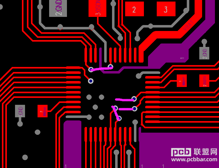

布线注意事项:
1.布局为模块化,布线也应该为模块化布线;
2.布线应该先布信号线,再布电源线;
3.布线应当尽可能短的,避免环路;
STM32.pcb

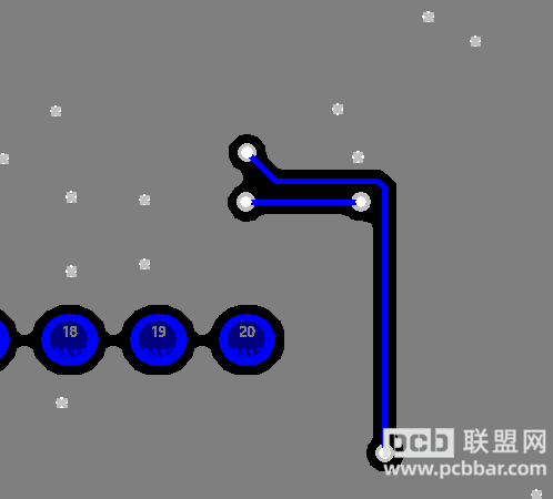

1、过孔打孔可以再进行对齐处理

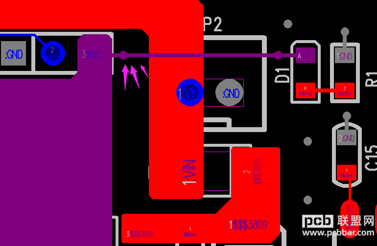

2、铺铜处理尽量避免直角
3、此处过孔可以删除,从器件的管脚处连接

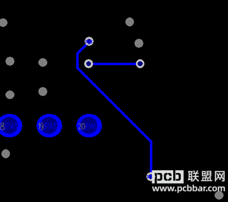

4、这个布线路径可以改善一下
这么处理会相当好一点
