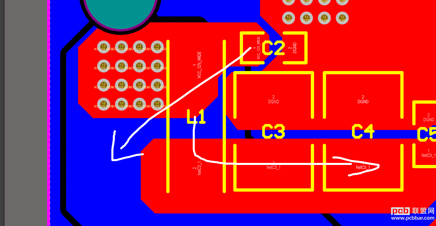

pcb设计第一次作业,请查收。
心得:
1. 软件的基本操作有待加强;
2. 认识到PCB布局布线是需要遵循一些基本的设计思路的,需要根据原理图有序的进行布局和布线,而不是胡乱布局;
3. 画图时要注意细节问题。
大家一起加油吧!

发表于 2020-11-23 23:38:33 | 显示全部楼层
注意输入输出的一字型布局或者L型布局
9518
50308
发表于 2020-11-23 23:41:08 | 显示全部楼层
更改之后的一个效果
9518
50308

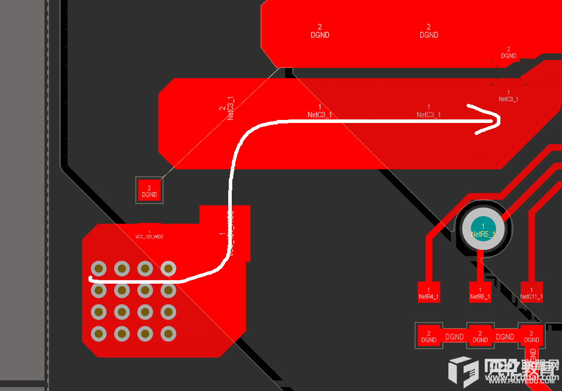

发表于 2020-11-23 23:42:24 | 显示全部楼层
单点接地时 主要是通过IC 底下进行单点接地  图示处不要打孔
9518
50308
发表于 2020-11-23 23:43:25 | 显示全部楼层
其他无问题
