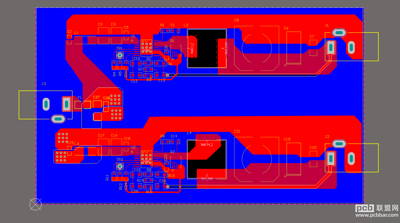

[size=14.6667px]1、DC_DC的基本知识纹波和噪声:纹波指的是电源波动中的5MHz以下的低频段,噪声指的是电源波动中5MHz以上的高频段。大容量电容滤除低频段波纹,小容量电容滤除高频段噪声。2、了解DC-DC芯片的参数       ①电压范围       ②电流大小       ③管脚作用       ④手册推荐PCB layout guide3、原理图的分析       ①电源输入主干道路径             ②电源输出主干道路径       ③反馈路径       ④先主要后次要4、布局       ①先放主干道上器件。       ②按照一字形或L形进行布局。       ③在满足走线、铺铜等条件下器件尽量紧凑④1OZ铜厚,20mil能承载1A左右的电流,0.5OZ铜厚,在常规情况下,40mil能承载1A左右的电流。       ⑤0.5mm过孔过载1A的电流—经验值       ⑥输入干道与输出干道滤波电容在路径上保持先大后小的原则⑦对于输出多路的开关电源尽量使相邻电感之间垂直放置,大电感和大电容尽量布置在主器件面。       ⑧通过拷贝ROOM格式,排列相似的元器件布局。5、布线       ①铺铜、走线、过孔一定要满足电源电流大小。       ②输入与输出尽量少换层。       ③输入在滤波电容最前面,输出在滤波电容最后面       ④反馈路径需要远离干扰源和大电流的平面上       ⑤其它信号互联走线尽量短而粗,远离干扰源       ⑥考虑DCDC芯片散热       ⑦信号线远离电感,如有走线,需要对信号包地处理6、总结       ①布局布线后,优化走线与铺铜,查找改错。

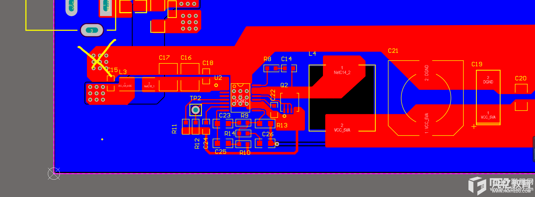

请注意这种输入的GND 孔不要乱打
没有满足单点接地的要求
9518
50308
发表于 2020-11-23 23:35:17 | 显示全部楼层
q其他部分问题不大
