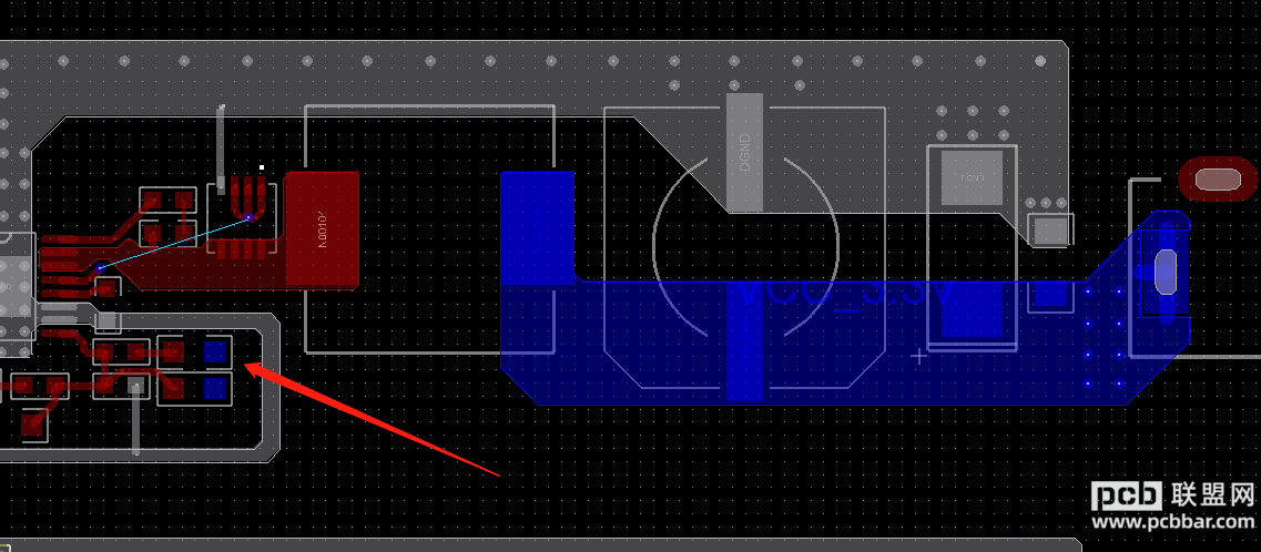

心得:
1.130讲的软件操作需要基本掌握。
2.多总结多实践。
DCDC作业.zip
427.14 KB, 下载次数: 6, 下载积分: 联盟币 -5

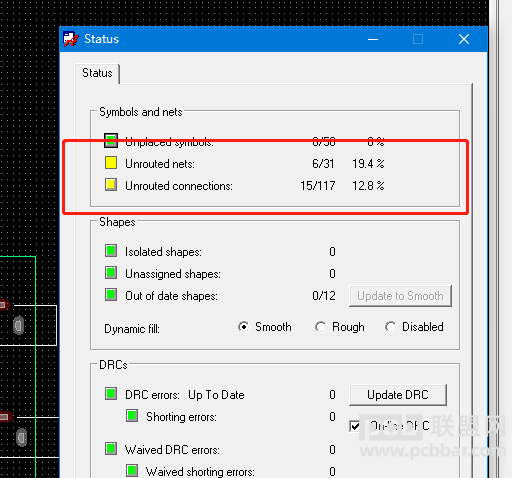

发表于 2020-11-24 10:57:22 | 显示全部楼层
1、这里还有网络没有连接起来 +08:00C163联盟网4257..png
2、反馈信号线连接错误
反馈是把放大电路的输出量的一部分或全部,通过反馈网络以一定的方式又引回到放大电路的输入回路中去应该用走线连接到输出的最后一个地方,这里建议将反馈信号线用走线连接到输出的最后一个滤波电容上。
