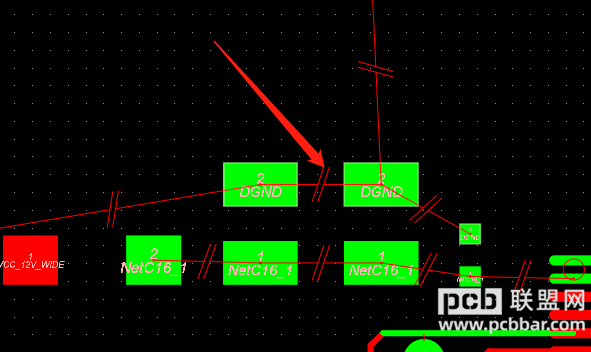

错误很多,不知道怎么改,很多错误是在下半部分,复制粘贴造成的。

这里的过孔没有网络,可以用特殊粘贴  复制下面有过孔的网络 +08:00C158联盟网3709..png
2、这种开路报错 是因为虽然普铺铜了 但是没有过孔   铜皮没有连起来
