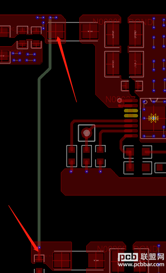

本周主要学习的DC-DC电源方面的知识,主要从以下几个方面进行了学习:
1、芯片手册:就如何查看芯片手册方面做出了探讨:
     重点在于输入,输出,反馈以及地如何铺,布局时可以参考芯片手册上的布局方案进行布局;
2、原理图的分析:
     主要也是抓芯片的输入,输出以及反馈;
3、布局:
     以芯片为中心器件进行布局,布好输入、输出以及反馈;
4、布线:
     输入输出要考虑大电流的情况,反馈要考虑反馈点的情况,地要考虑完整;
5、总结:
     总结自己与他人的作品得出经验。
还需要努力的地方:
对于Allergo软件还不太熟悉,一些常用的快捷键也不太熟,应该尽快熟悉软件的使用。

1、相邻电感应该互相垂直摆放,减少互感的产生  这里建议调整下 +08:00C143联盟网3660..png
2、为了保证载流足够  这里建议铺铜处理
3、这里的器件忠心对齐摆放会更加美观
