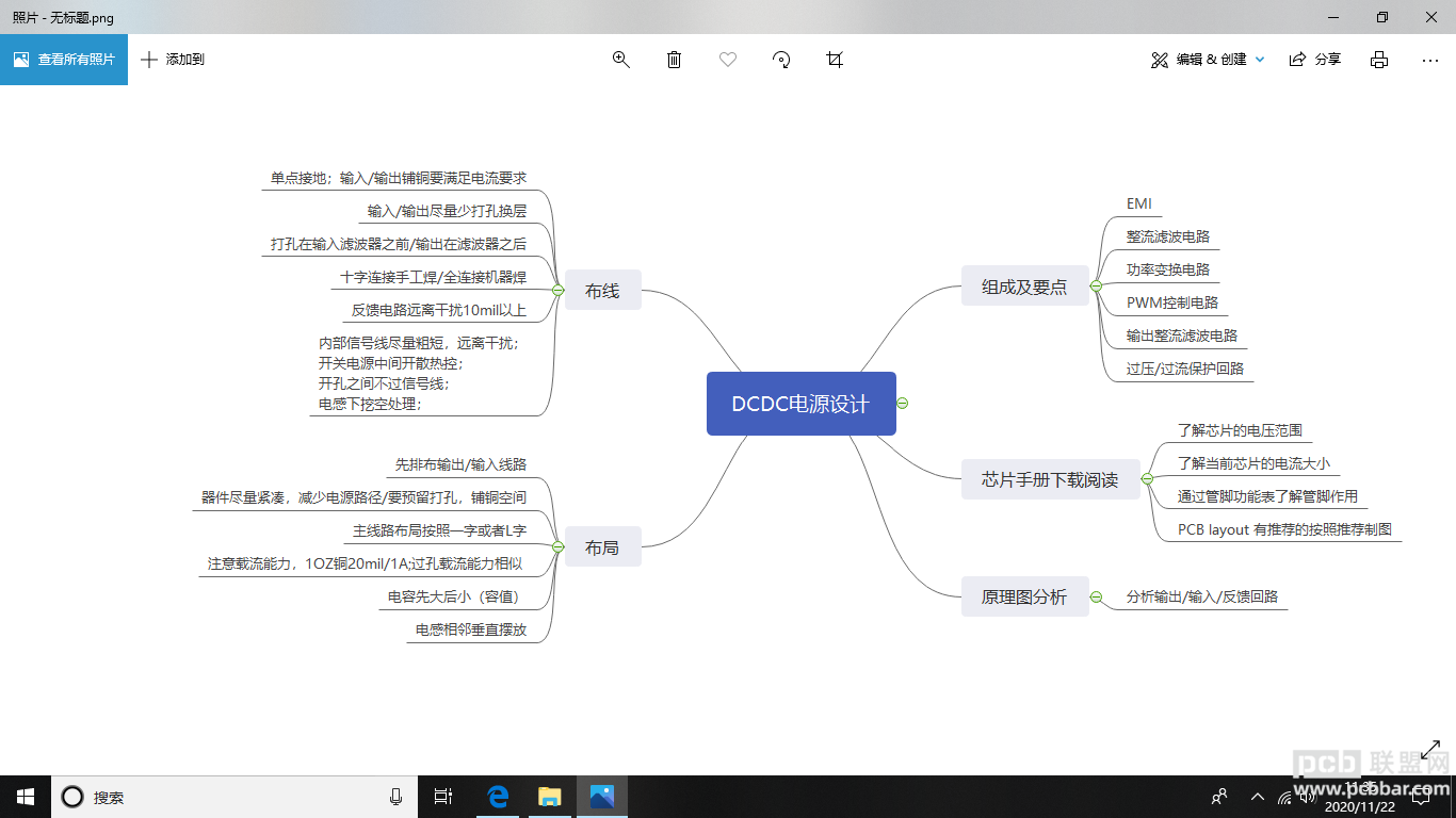

通过自己动手设计,学的软件基础操作也慢慢了解熟练,很感谢老师的耐心教导。加油。
