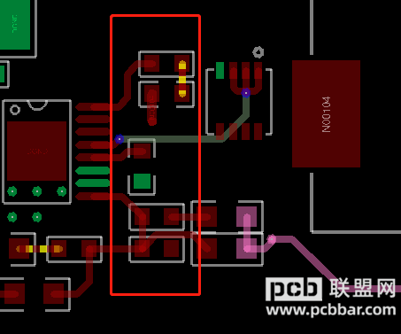

发表于 2020-11-22 10:18:40 | 显示全部楼层 |阅读模式
一、了解DCDC电源模块的组成,对电感、开关频率、功耗、纹波和噪声有初步认识
二、学会查看芯片手册
      1. 电压输出范围
      2. 电流大小
      3. 芯片管脚作用
      4. 推荐的原理图和layout设计
          重点是输入、输出的电容位置,反馈信号的位置,GND如何连接最优
三、对原理图进行分析
      找出输入路径、输出路径、反馈路径和其他配件电路
四、布局
      1. 先放置输入、输出主干道的器件
      2. 尽量按照一字布局或L形布局
         a. 布局要紧凑,电流路径要短
         b. 留出打孔、铺铜的空间,要满足输入输出的通流能力
         c. 1oz铜厚-20mil线宽-可过1A电流
         d. 0.5mm过孔可过1A电流
     3. 输入和输出的滤波器件均按照先大后小的原则放置
     4. 输出多路电源时,相邻电感之间垂直放置
     5. 大电感和大电容布置在主器件面
五、布线
      1. 输入和输出路径采用铺铜处理,宽度要满足电流大小
      2. 输入/输出干道少打孔换层
      3. 打孔换层要考虑滤波器件的位置
         a. 输入应打孔在滤波器件前
         b. 输出应打孔在滤波器件后
      4. 铺铜处于焊盘可采用全连接或十字连接,要满足电流需要
      5. 反馈路径远离干扰源和大电流平面
      6. 输入、输出、反馈以外的信号线尽量短而粗,远离干扰源
已学习操作:绘制板框,修改铜皮边框和板框,高亮网络,飞线的显示和隐藏,模块复制,铜皮赋予网络,批量添加过
尽快补齐其他软件基本操作
TPS54550_DCDC.brd
1.02 MB, 下载次数: 8, 下载积分: 联盟币 -5
发表于 2020-11-24 10:18:28 | 显示全部楼层
1、上下这里器件可以左对齐摆放  会更加美观,可以使用对齐命令对齐。
别的没什么问题  DCDC模块注意输入和输出就可以,继续加油哦!

发表于 2020-11-24 23:01:39 | 显示全部楼层
别的没什么问题  DCDC模块注意输 ...
好的,谢谢黄老师
