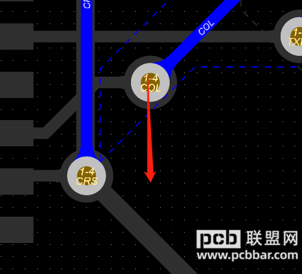

本节课程已学习完毕,总结归纳如下:
1、明确PC设计思路,理清要先怎么做,再怎么做,不能无目标的乱做;
2、掌握pcb设计中常用的操作以及快捷键的设置与使用;
3、布局
   A、采用交互式模块化布局思维;
   B、理清信号流向,按信号流向将各个模块预布局,并且局部模块化;
   C、局部模块化时应注意各个模块的布局要点;
   D、模块化布局后综合布局,调整布局,满足性能与美观。
4、布线
   A、采用总线拉线方法,先出线,然后总线法拉到目标附近;
   B、忽略DRC将各条线强连;
   C、连通后调整走线,将线调顺;
   D、带入规则,调整走线,满足3W,满足等长要求;
   E、等长分为点到点等长和多点拓扑结构等长,设置好误差范围,调整等长;
5、布线完成后,整体布线优化;
6、电源和地处理,通过平面分割、表底铺铜等方法处理,并添加回流地过空;
7、DRC处理
8、丝印调整,并添加版权信息和LOGO
9、输出装配图、GERBER文件、坐标文件等生产资料,并做好整理,分类归档。
通过以上流程,完成PCB板设计,条理清晰,目标明确。

发表于 2020-11-24 10:13:04 | 显示全部楼层
1、这个过孔可以打下来  和下面这个孔对齐处理,过孔对齐打孔整板会更加美观
其余没什么问题,整版美观度也做得不错 ,继续加油哦!
