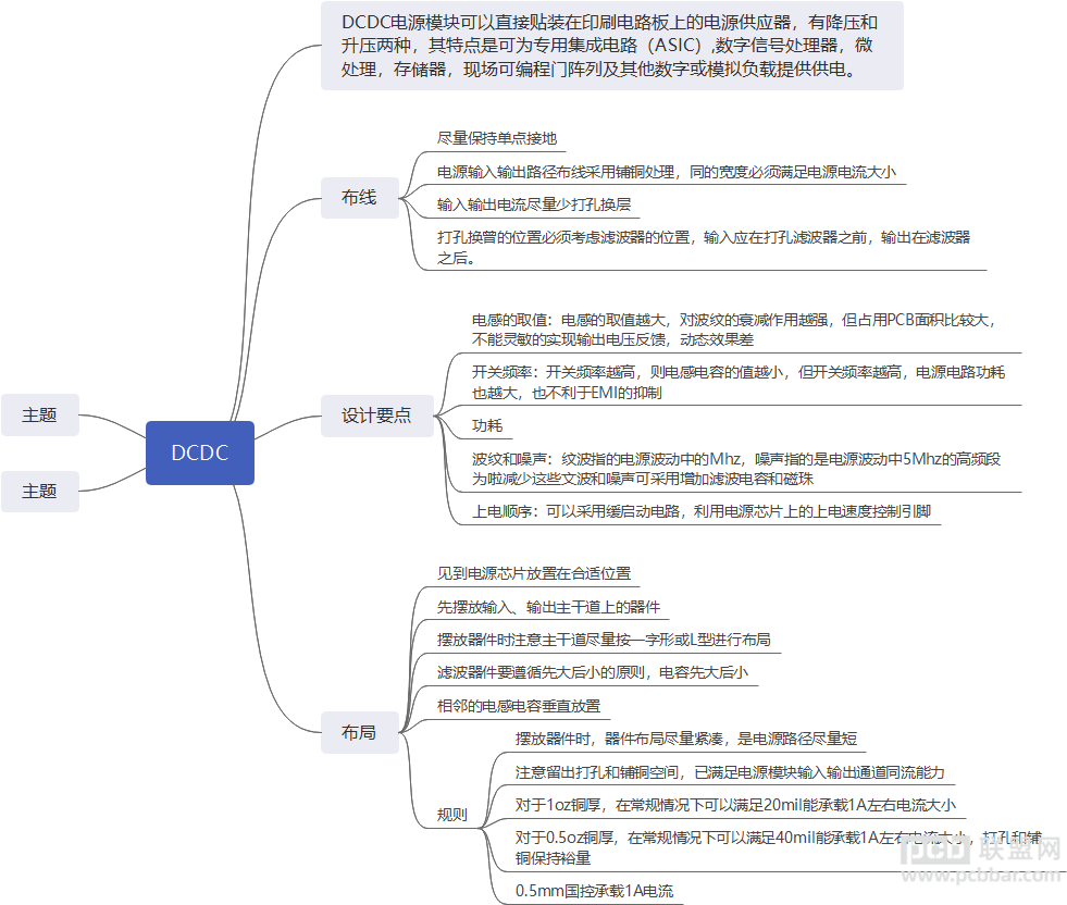

DCDC电源模块
DCDC.PcbDoc
1.01 MB, 下载次数: 3, 下载积分: 联盟币 -5
