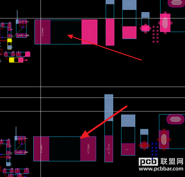

没有真正画过板,也没有希望经过这次可以很全面的学会画板,尽量多学点,至少会流程化画图,小部分在实践中查漏补缺。希望老师可以尽量帮忙解答疑惑:1.敷铜定义为GND是直接和GND相连?2.整体的布局成L型,L型哪个方向旋转都可以?3.布线要点很多,怎样都记住?以后画板的时候每个器件是否都要根据规格书来布局布线,还是有共通的?    希望存在的问题,老师尽量指出,我会去改的。

1、电感需要垂直摆放

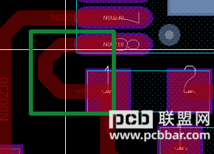

2、这种走线建议修一下,不太美观、
