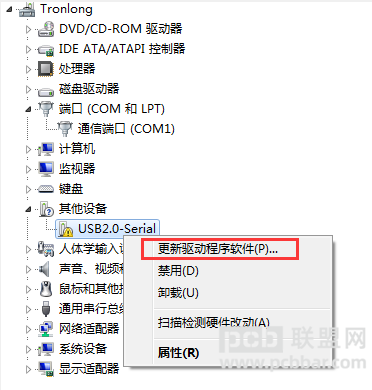

(1) 请通过Micro USB线将评估板的调试串口(USB TOUART)与PC机USB接口相连,并打开PC设备管理器,找到USB2.0-Serial,右键选择“更新驱动程序软件”提示如下。

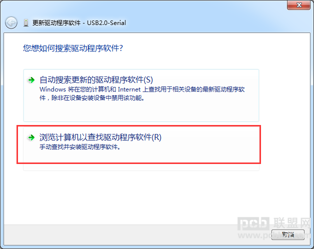

(2) 选择“浏览计算机以查找驱动程序软件”,如下图所示。

(4) 提示安装成功后,可在PC设备管理器中查看到USB转串口驱动,如下图所示。
