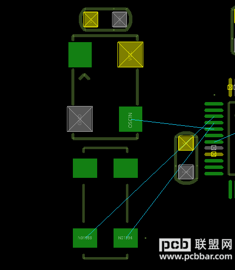

本次作业的总结与心得:
布局要点
1.板上最好加4个测试孔固定;
2.布局接插件应该放在板边;
3.布局时线应该尽量短,并且要让后面布线顺畅;
4.如果有DXF结构图,就导入DXF结构进行布局;
5.布局时首先定位关键器件,再根据关键器件进行模块布局。

晶振部分走线交叉,推荐交换位置

其他没有什么问题了  可以边走边微调
