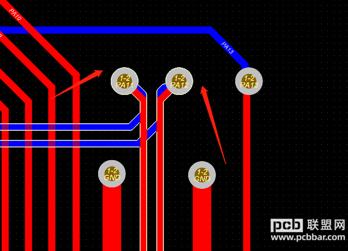

学习心得:
布局:
1,先根据原理图划分不同的模块,根据信号流向对各个模块预布局;
2,基于使用习惯以及信号流向对接口器件进行放置,接口器件要靠近板边摆放;
3,按顺时针或逆时针方向对不同模块布局;
4,相同模块器件就近摆放,电源模块靠近板边,按L形走线路径放置LDO器件,滤波电容按先大后小的顺序摆放,时钟晶体靠近单片机摆放。
5,布局优化,使器件摆放整齐美观。
布线:
1,布线之前先分析与规划信号线的走线通道;
2,布线先布信号线,再布电源线;
3,信号线走线路径尽可能短,少打孔换层,线与线之间尽可能满足3W间距,差分线,时钟线要包地处理;
4,电源线布线宽度要满足载流要求,打孔换层时过孔数量也要满足电流要求;
5,后期修线要注意地的联通性,尽可能减少地平面分割。

发表于 2020-11-16 14:45:28 | 显示全部楼层
1、包地线可以包到前面去
别的没什么问题。继续加油哦!
