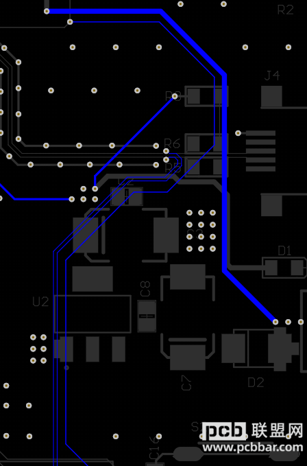

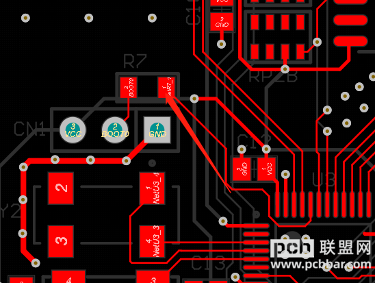

发表于 2020-11-14 07:48:05 | 显示全部楼层 |阅读模式
AD-古嘉良 第五次作业 STM32最小系统板.zip (1.85 MB, 下载次数: 6)
发表于 2020-11-16 14:17:26 | 显示全部楼层
1、可以从长边出线的尽量从焊盘长边出线
2底层的差分也可以包地处理
