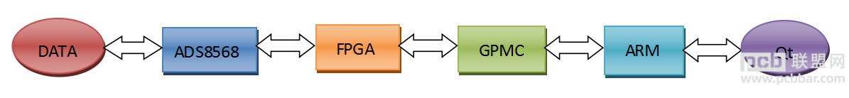

2 案例框图
图 1

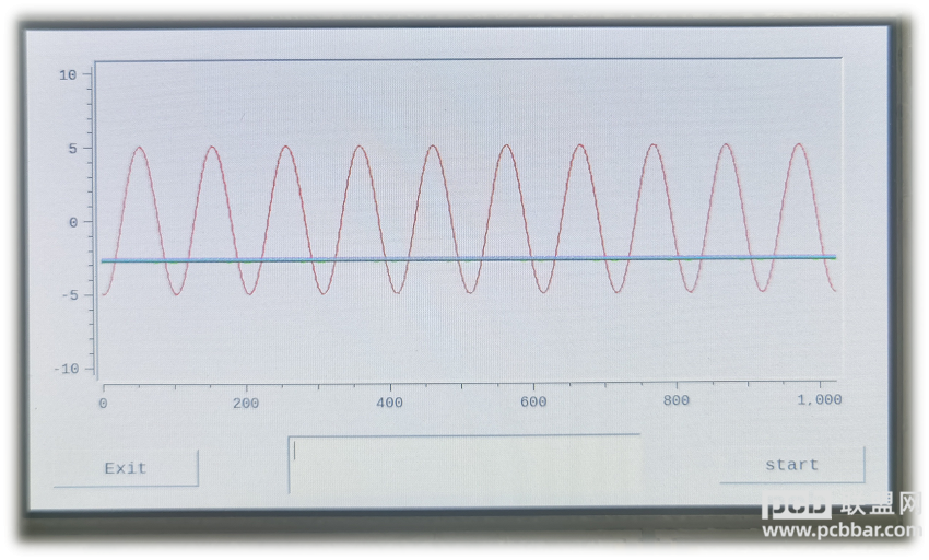

案例测试
将TL8568P模块的任意通道正确连接信号发生器,并使信号发生器输出10Vpp、5KHz的正弦波。本案例支持8通道AD数据同时采集与显示,本次测试仅演示ADC_V1通道AD数据的采集与显示。
按照用户手册操作步骤进行程序的加载,Qt程序运行后,LCD显示屏将显示AD数据的正弦波。点击屏幕上的pause按钮后,波形将暂停在某个状态,再点击start按钮,显示屏又将显示动态波形,点击Exit按钮可退出显示。
图 5

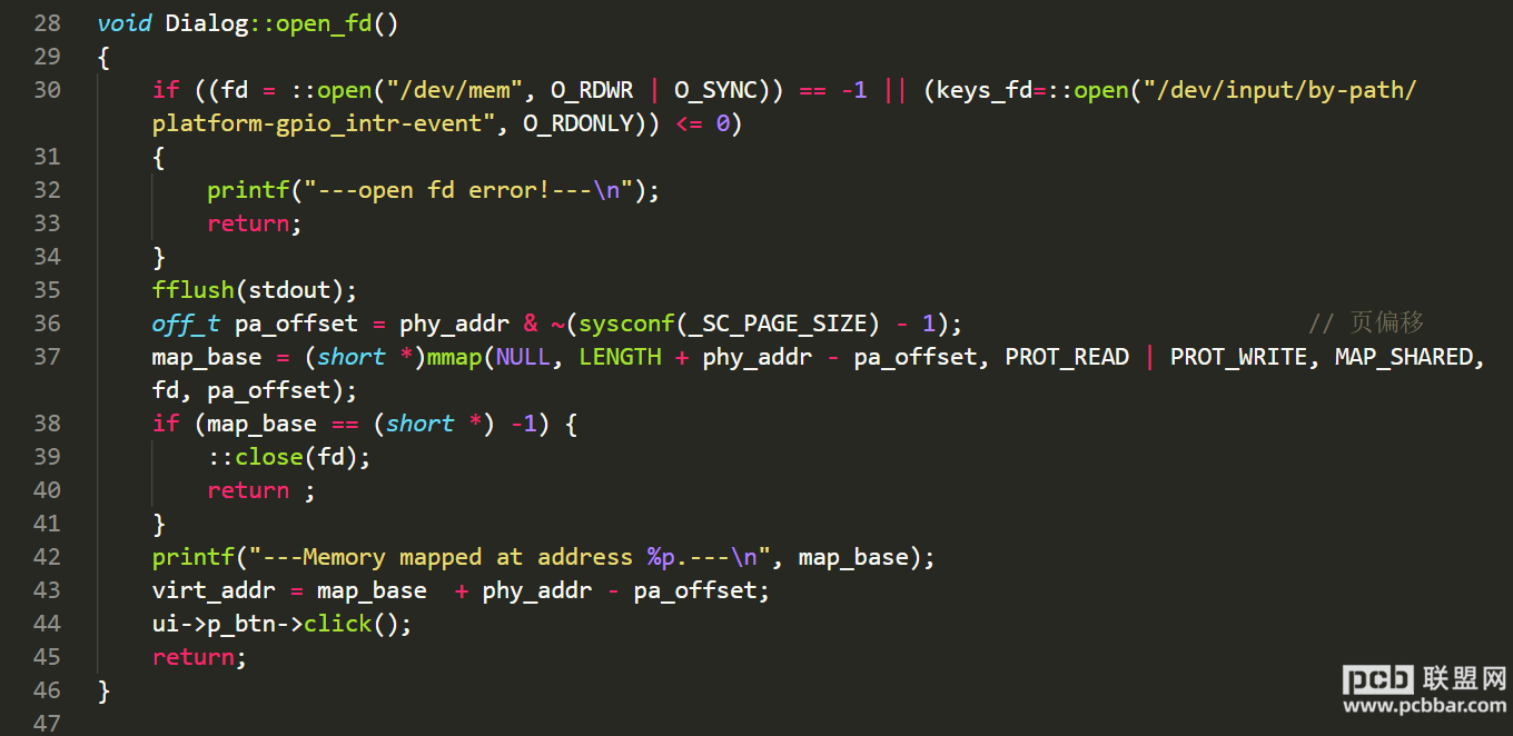

(1)   打开“/dev/mem”设备,并将GMPC地址空间映射到用户空间。
图 6 src\dialog.cpp

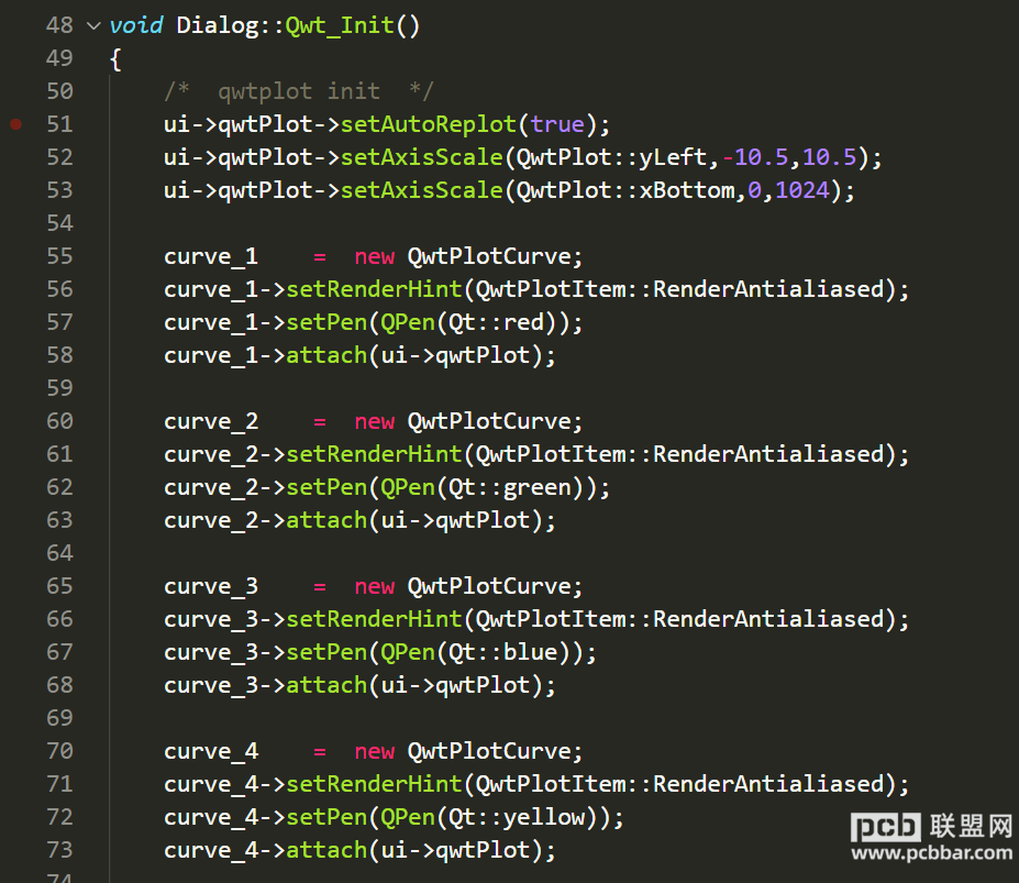

(2)   初始化QWT图表。
7 src\dialog.cpp

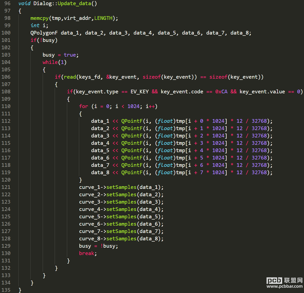

(3)   绘制波形。
8 src\dialog.cpp

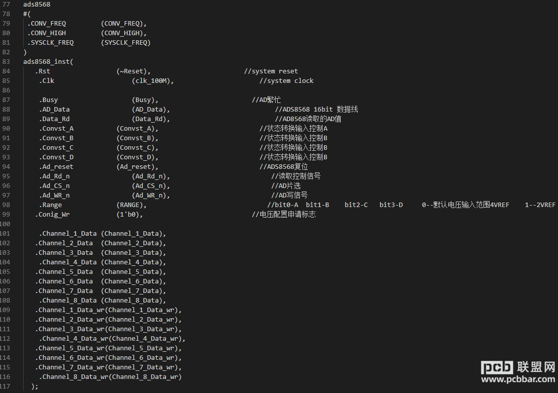

FPGA端关键代码说明

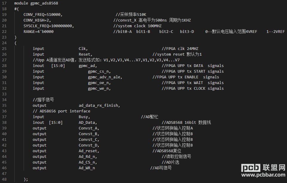

(1)   定义端口,采样率设置为510KSPS。
9hdl\gpmc_ads8568.v
(2)   调用ads8568模块,控制AD数据采集。
10 hdl\gpmc_ads8568.v

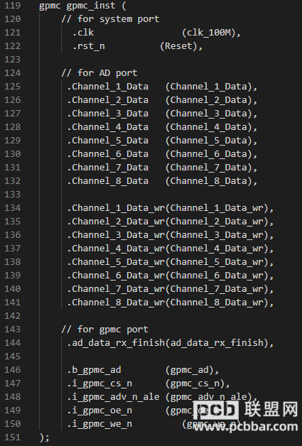

(3)   调用gpmc模块,将ads8568模块的数据通过并口发送出去。
11 hdl\gpmc_ads8568.v

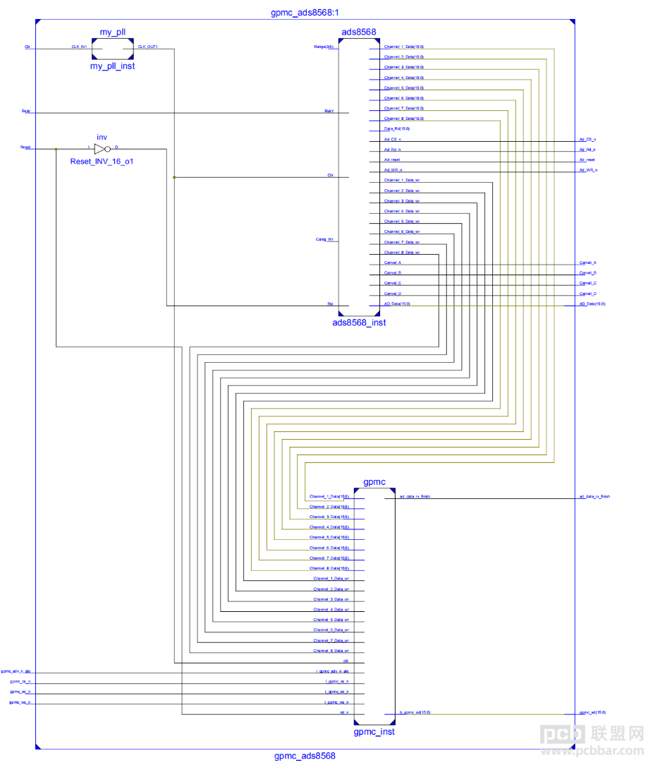

RTL原理图如下所示:
12
