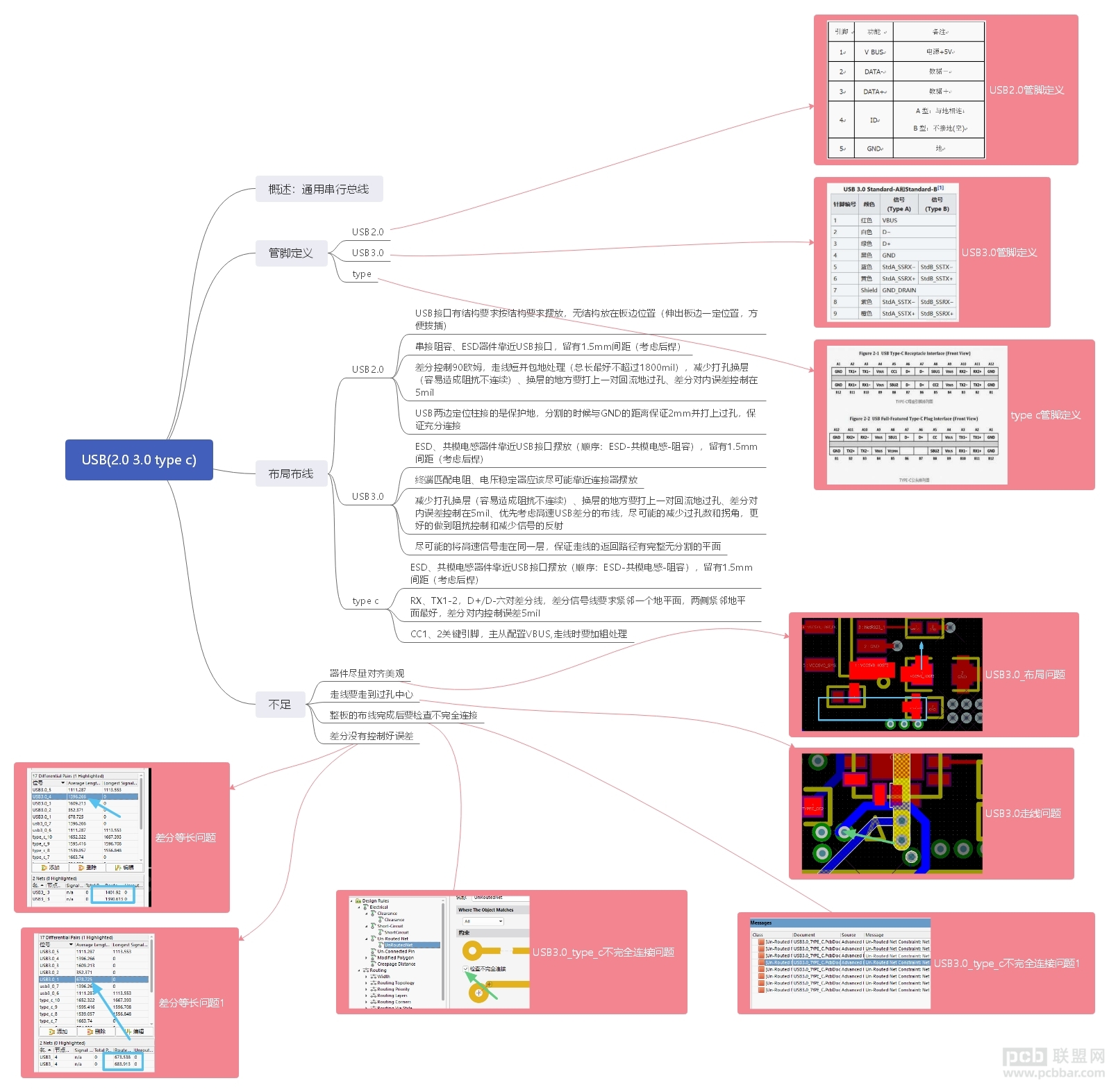

[作业已审核] AD-古嘉良+第三次作业+USB3.0_type_c(修改)

发表于 2020-10-19 10:00:27 | 显示全部楼层
没有问题了,继续加油吧!
