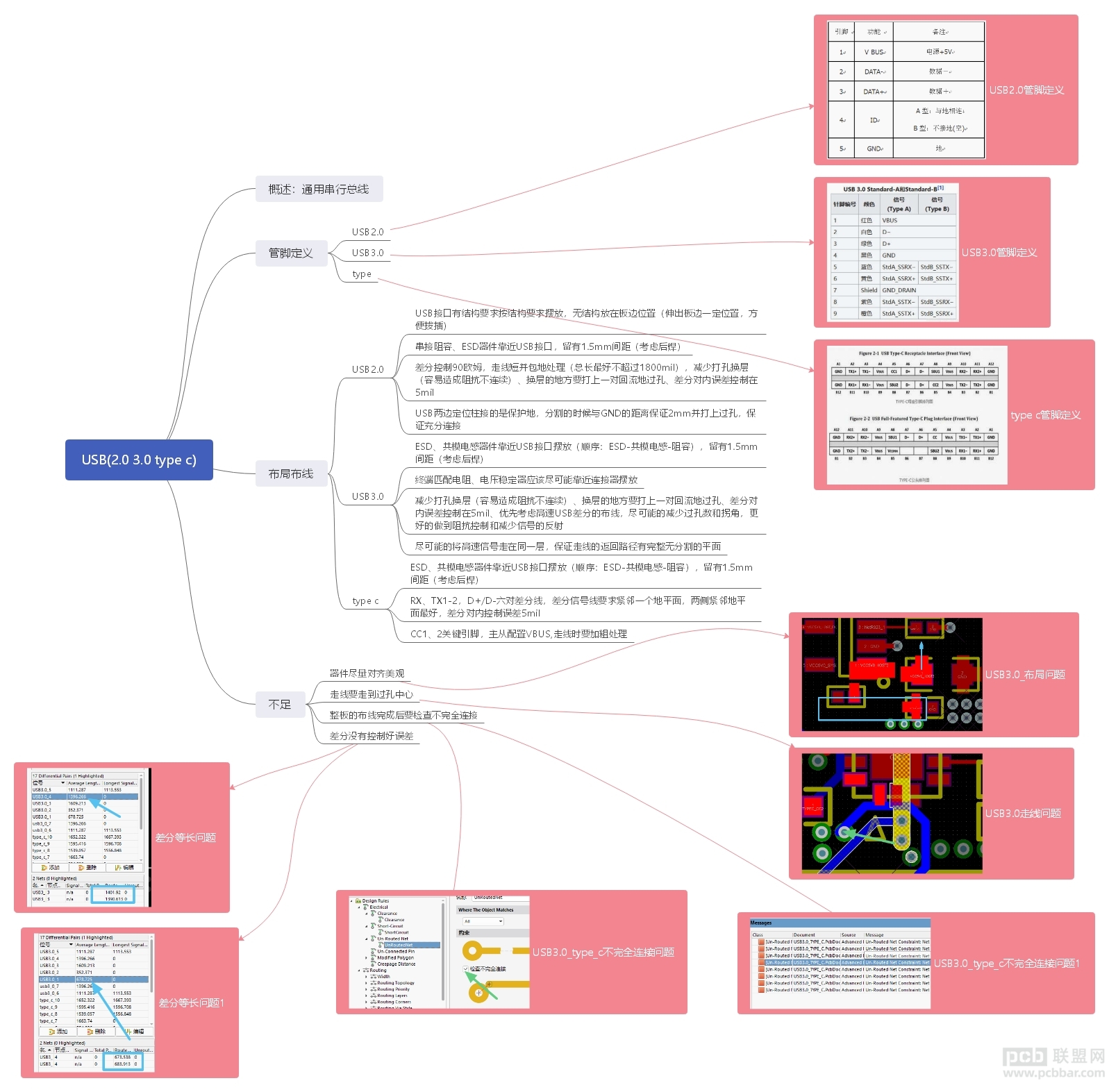

发表于 2020-10-17 19:59:31 | 显示全部楼层 |阅读模式
AD-古嘉良 第三次作业 USB2.0(修改).zip (579.73 KB, 下载次数: 3)
发表于 2020-10-19 09:59:28 | 显示全部楼层
没什么问题了,继续加油吧!
