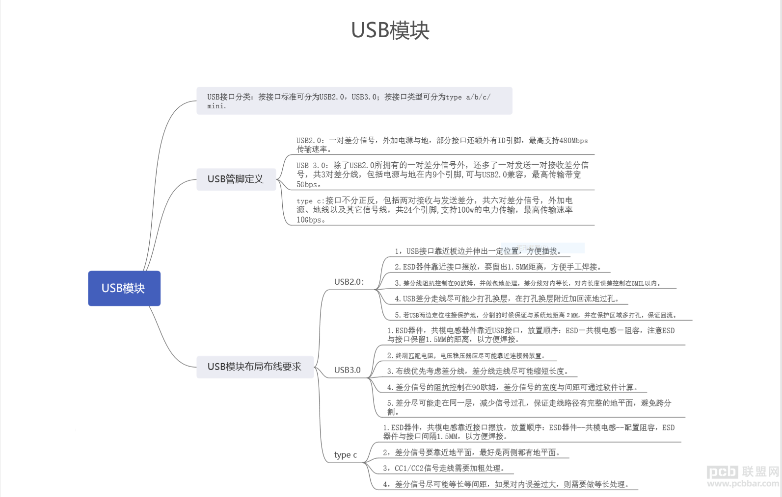

   学习总结:    USB.PNG
USB3.0typec1.PcbDoc
1.29 MB, 下载次数: 3, 下载积分: 联盟币 -5
发表于 2020-10-19 09:56:51 | 显示全部楼层
USB3.0模块已经评审完毕,请查看附件中的评审报告!
全能二期AD-uinixfvpUSB模块评审报告20201019.doc
157.03 KB, 下载次数: 1, 下载积分: 联盟币 -5
