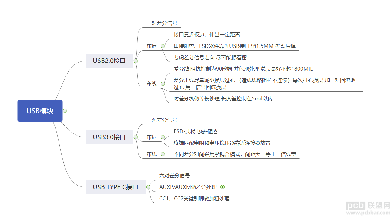

学习总结
USB模块重点:ESD、共模电感、阻容的布局以及差分信号的包地、走线规则、等长处理等
