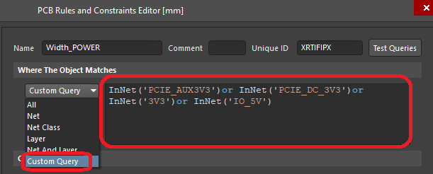

1.编写Query语句

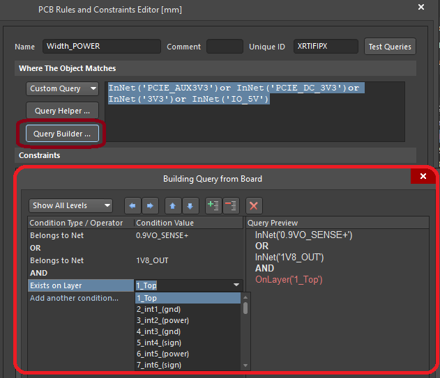

在PCB文档界面,选择菜单Design-> Rules… 打开PCB Rules and Constraints Editor 对话框,将Where The Object Matches的范围设置为Custom Query,右侧的区域内就可以直接输入Query语句了, 如下图所示。
创建Query语句
当我们不了解Query语句的语法、可用的关键字时,可以使用Query Builder和Query Helper这两个功能项协助创建Query语句。
1.1. 使用Query Builder构建查询语句
Query Builder提供了一种构造查询语句的简单方法,它允许设计者利用条件类型和值构建相关的查询模块。点击Query Builder按钮来打开Building Query from Board对话框,可以在该对话框中创建由AND和OR 逻辑字符串构成的查询表达式。
使用Query Builder创建查询表达式
该对话框的左侧部分用于选择指定目标对象的条件,右侧部分会显示当前查询语句的预览,如上图所示,可以添加多个条件进一步限制目标对象。

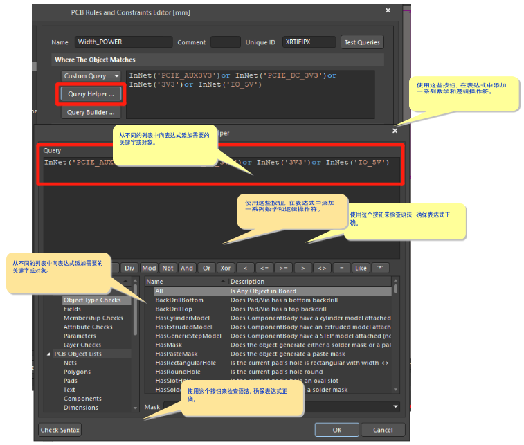

1.2.使用Query Helper构建高级查询语句
点击Query Helper按钮打开Query Helper对话框。查询引擎会分析pcb设计,列出所有可用的对象,以及所有查询关键字。
对话框的Query区域用来生成查询表达式。我们可以直接在该区域输入——会出现辅助的关键字或对象的提示列表。
对话框的Categories区域用于访问可用的PCB函数(PCB Functions)、PCB对象列表(PCB Object Lists)和系统函数(System Functions),它们用来创建查询表达式。在这三个区域中点击一个子类别,会在右侧区域中显示相应的关键字或对象列表。定位要在查询语句中使用的关键字或对象,并双击其条目,该条目就会出现在查询表达式区域的当前光标位置。
使用Query Helper编写更复杂的查询表达式
该对话框上的Check Syntax按钮可用来检查和标记查询表达式中的语法错误。

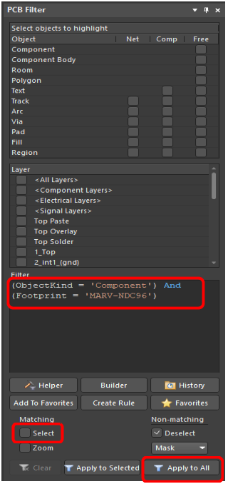

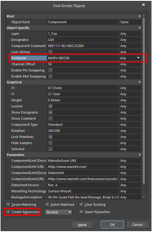

1.3. 使用PCB Filter 面板创建设计规则
创建设计规则的另一种方法:利用PCB Filter面板的查询语句直接创建设计规则。使用Find Similar Objects对话框,可以为PCB Filter 面板创建查询表达式。然后在PCB Filter面板中使用Create Rule按钮,为Filter部分的查询表达式直接创建设计规则。步骤如下:
  • 在PCB面板上选择一个目标对象,对其右键单击,然后在弹出的右键菜单中选择Find Similar Objects命令,打开Find Similar Objects对话框。在该对话框中,将目标对象具有的相同元素设置为Same (例如PCB封装相同,则将Footprint设置为Same),勾选Create Expression 对话框,设置如下图所示。
利用Find Similar Objects 创建查询语句
  • 此时可以点击 Apply按钮, 查看目标对象是否都被选中。如果我们需要的对象都被选中,并且不需要的对象不在选择范围内,则说明设置的选择范围没有问题。点击OK按钮,此时已经打开的PCB Filter面板的Filter区域出现了 Find Similar object 对话框产生的查询表达式。如下图所示:
PCB Filter面板
  • 此时勾选面板上的Select 复选框,然后点击Apply to All按钮(如上图所示),将会选中PCB板上所有要查询的设计对象。
  • 在确保查找对象的范围没有问题后,可以将Filter中的查询语句复制到设计规则对话框的Query语句区域。也可以按照下面所示的步骤创建新的设计规则:

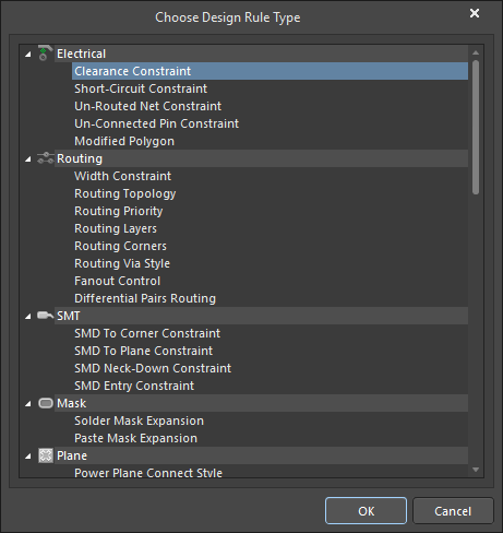

  • 点击Filter对话框上的Create Rule按钮,然后在弹出的Choose Design Rule Type对话框中选择要创建的规则类型;
选择要创建的设计规则的类型

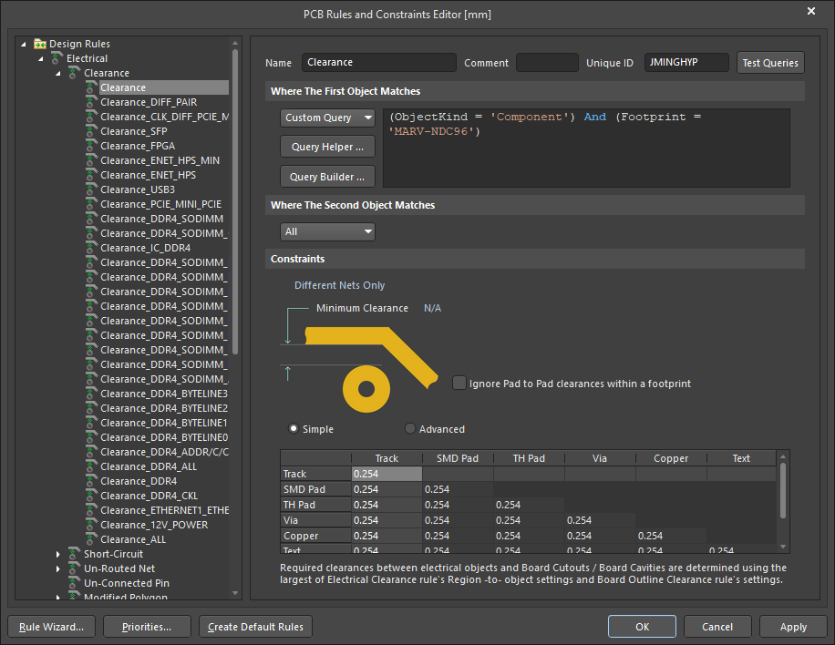

  • 这将打开PCB Rules and Constrains Editor窗口,查询语句已经被复制到相应的区域,此时只要对规则进行命名,然后进行后续的设置即可。
生成设计规则

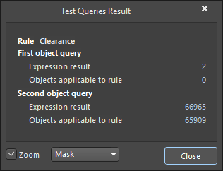

2.1. 使用Test Queries检测查询语句
Test Queries功能可以测试查询语句,验证查询表达式是否定位到正确的对象。
在设计规则界面点击窗口右上角的Test Queries按钮,打开Test Queries Result窗口,该窗口中会显示查询语句实际上应用到的对象数,如下图所示。
检查当前查询语句应用到的对象
点击Test Queries Result对话框上Expression result 后面的数字,PCB板上会高亮显示该条查询语句适用的设计对象,其它的设计对象会被遮蔽或变暗,以检测查询语句是否涵盖了正确的对象并且不包含多余的对象。
