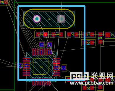

发表于 2020-10-14 07:37:55 | 显示全部楼层 |阅读模式
通过本节学习,初步接触到多层板的布局要点:
1.同两层板一样采用交互式模块化布局,根据模块抓取、局部预布局、局部优化、整体预布局、整体优化的思路逐步布局;
2.有结构要求的,优先放置结构器件,然后放置CPU,最后根据飞线走向放置其它模块;
3.布局时添加辅助线,规划大致布局位置,把每个模块看为一个小板子,再组合为大板子,避免整板布局密度不均;
4.了解了多片SDRAM在整板布局走线中的拓扑结构;
5.整板布局首先理清两点:
   A.区分信号流向;
   B.区分电源流向。

发表于 2020-10-17 10:10:35 | 显示全部楼层
1、晶振布局有点太远了
2、器件可以往下摆放一点,对齐摆放
