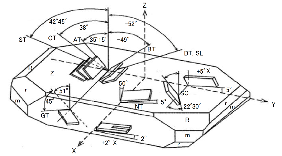

[size=12.838px]切割方向

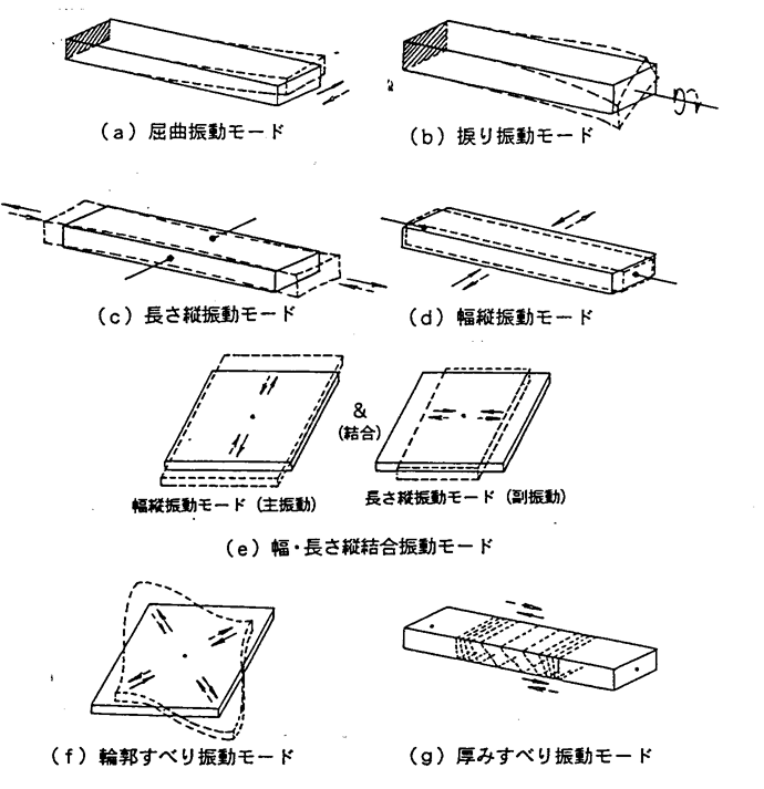

[size=12.838px]震动模式
晶振属于三角系统,点组32。物理性质(具有3个反射轴和2个对称轴)是密度2.654 g / cm 3蛾 硬度7,α-β相变温度为573°C,在此温度下为α-石英。因此,它变成没有压电的六角形β石英。晶体振荡器具有出色的频率温度特性,因为它在从室温到大约AT切割和GT切割的宽温度范围内具有零温度系数。另外,因为它是在物理和化学上极其稳定的物质,所以它具有优异的老化特性,并且其频率变化非常小。凭借这些出色的频率稳定性,它可以用作准确的参考信号,同时并快速处理通讯设备(例如手机和收音机)以及消费类设备(例如电视,视频,数码相机和个人计算机)中的大量信息。我会。它还广泛用作手表和秒表等时间和时间参考。
晶体切割方向,频率,振动模式
晶体换能器由于其结晶度和压电性而具有各种振动模式,其中一些具有零温度系数。频率是诸如厚度滑差振荡器(AT cut,BT cut)之类的以厚度为参数的振荡器,诸如声叉型晶体振荡器之类的以音叉臂的长度和宽度为参数的振荡器,以及轮廓滑差(轮廓滑差)。确定频率的参数因振动模式而异,例如,振动器的参数是正方形的一侧的长度,例如CT切割和DT切割。这些过程大致分为两种:机械过程和化学过程。
由于每种振动模式的频率范围和电气性能都不同,因此有必要根据所使用的模块正确使用它们。

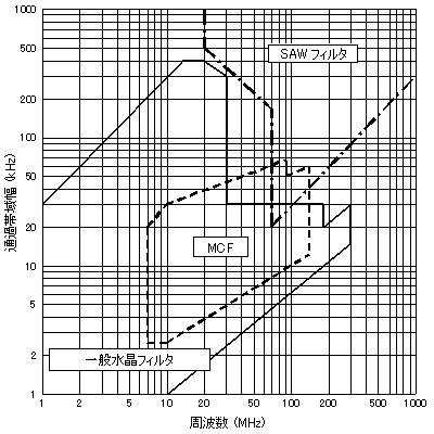

[size=12.838px]晶体过滤器可行范围
晶体滤波器是使用晶体振荡器的滤波器,该晶体振荡器具有针对温度变化的稳定且陡峭的谐振特性,并且具有几千赫兹至几百兆赫兹的标称频率以及几十赫兹至几百千赫兹的通过带宽。直通滤波器用于无线通信设备和有线传输设备中。晶体滤波器大致分为以下离散晶体滤波器和整体晶体滤波器。
分立晶体过滤器
它也被称为通用晶体滤波器,它是一个或多个晶体振荡器,线圈和电容器的组合,并被封装在一个外壳中,电路结构主要是Yarman电路。
单片晶体滤波器(MCF)
在单晶板上使用两对以上的电极,并由于电极间的声耦合而利用多重共振特性的滤波器,由于与离散型相比设计和制造上的限制更大,因此是可行的。尽管特性范围(标称频率,通过带宽等)很窄,但一块晶振板可以用作多个晶振转换器,并且由于它不使用需要线圈的Yarman电路,因此具有体积小,重量轻的特点。是。

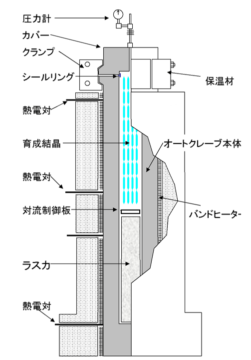

[size=12.838px]大型养殖炉示意图
通过水热合成法生长的α晶体的单晶。人工晶体处于成年状态或腰部加工状态,左晶体或右晶体。
如何种植人造晶体
它是通过水热合成法,使用称为高压釜的高温高压容器制造的。原理是人为地复制类似于地壳内部自然晶体生长过程的环境,并且可以在非常短的时间内以高产量获得晶体晶体。
对流控制板将高压釜分为上下两个腔室。上部是附着有籽晶的晶体生长区域,下部是放置原料天然晶体(Lasca)的溶解区域。之后,将稀碱溶液(氢氧化钠或碳酸钠)注入高压釜中约80%的自由空间中,用加热器覆盖并加热。当高压釜的较高温度被加热至约300℃并且较低温度被加热至约400℃时,由于溶液的膨胀和压缩,压力升高至约140MPa。
在这样的高温高压环境下,下部原料开始溶解在碱性溶液中,成为SiO 2的饱和溶液。该饱和溶液由于热对流而上升,并由于高压釜的温度差而在上部生长区域中变得过饱和,并开始在籽晶上沉淀并生长。
之后,溶液下降到高压釜的底部,被加热,再次溶解原料,并通过对流上升。通过重复该过程,人造晶体连续生长。
