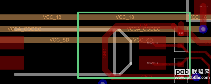

发表于 2020-8-1 17:23:26 | 显示全部楼层 |阅读模式
请黄老师审阅,指出不足地方,谢谢!
发表于 2020-8-12 09:29:04 | 显示全部楼层
1、晶振包地请打上地过孔,另外晶振下不要有别的信号走线,别的没什么问题,画的不错,继续加油!
