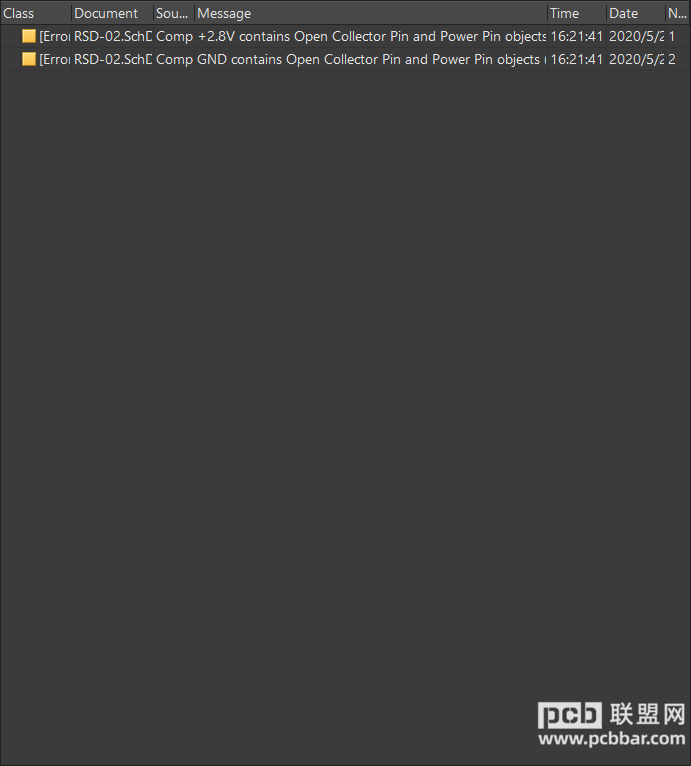

发表于 2020-5-26 16:51:49 | 显示全部楼层 |阅读模式
关闭原理图所有编译选项后,重新编译原理图仍然有报错,使用的是AD18.1.9,一直没找到这个错误的原因是什么,还请高手不吝赐教

1、请读懂提示信息; 2、核查你的电路设计中相应的管脚是否合理,如果您确认你的设计OK,那就忽略DRC报告吧。

1、请读懂提示信息;

谢谢指导,找到根本原因了,是引脚属性设置错误,应该是POWER的结果设置成了OUT
