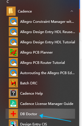

发表于 2022-4-1 16:00:46 | 显示全部楼层
可以用这个组件check一下你的文件
